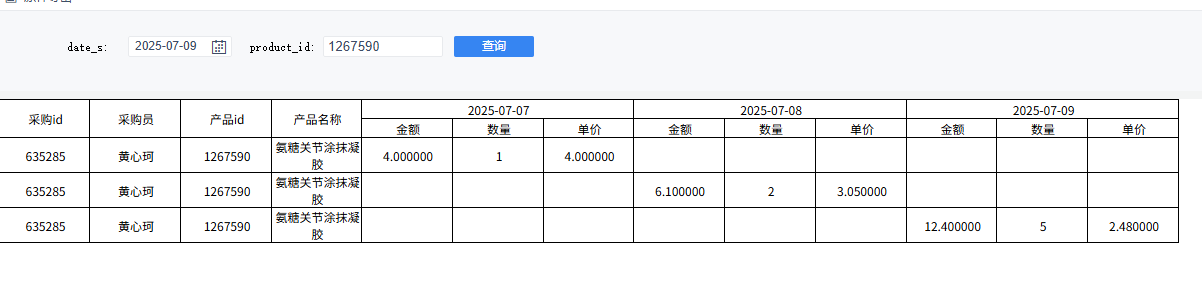

大家遇到这种问题,都是怎么解决的,最左侧改成分组是没有问题的,改成列表就重复出现多条的情况

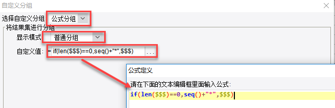

  2. 高级控制可以通过公式自定义分组逻辑。例如:当城市为空时,可使用公式 if(len($$$)==0,seq()+"*",$$$) 强制生成唯一值实现列表显示。
    自定义分组公式
  3. 性能优化相邻连续分组适合SQL预排序场景,性能优于普通分组。

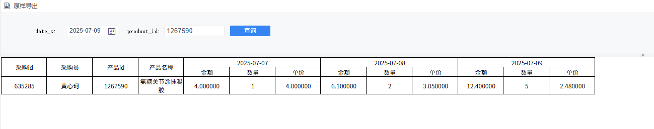

  2. 部分数据保留明细例如当城市字段为空时,可通过设置强制不分组,保持原始数据行显示:
    列表效果示例

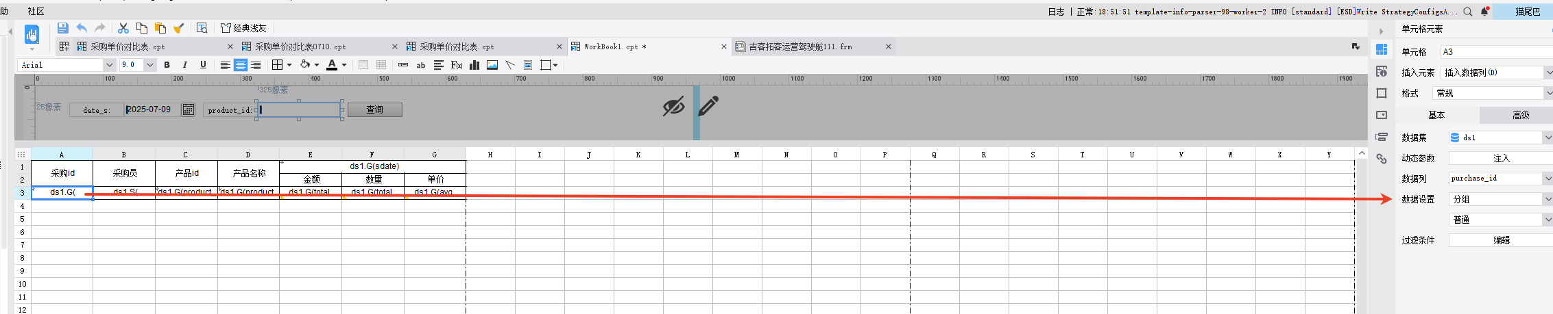

其实就是没做过滤可以参考这个里面的报表交叉报表 - FineReport帮助文档 - 全面的报表使用教程和学习资料
  • 猫尾巴 猫尾巴(提问者) 写了过滤,并没有啥用
    2025-07-11 09:46
  • shiroko shiroko 回复 猫尾巴(提问者) 你对比看看差距在哪,左边和上面都需要过滤,实在不行你在他的报表基础上改把你的数据集替换进去。就能懂了
    2025-07-11 10:44

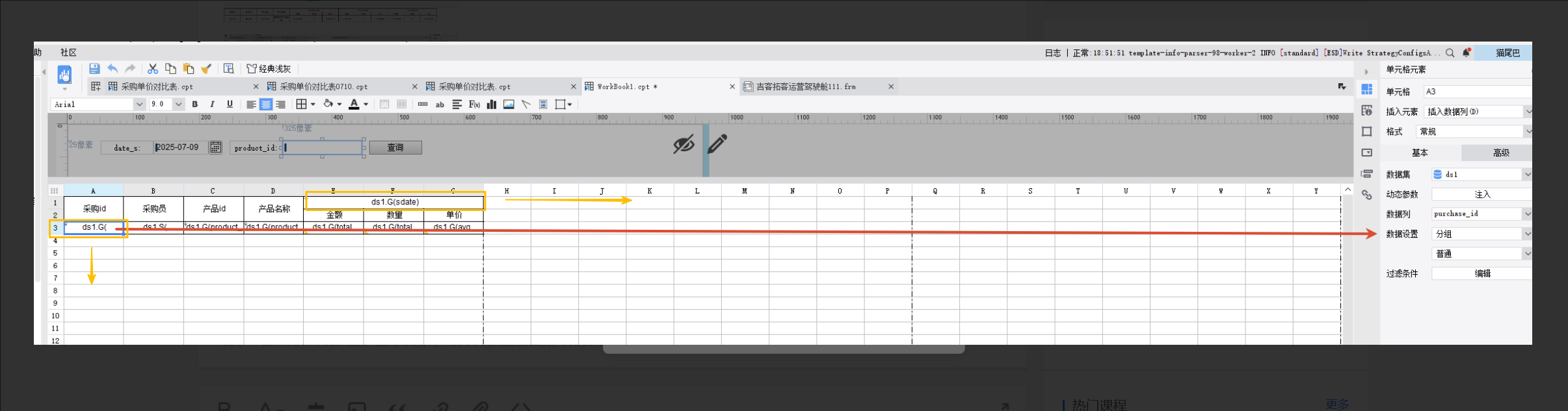

因为双向扩展引起的,设置分组就可以了
  • 猫尾巴 猫尾巴(提问者) 就是想实现列表的样式
    2025-07-11 09:46
  • 农夫三拳1 农夫三拳1 回复 猫尾巴(提问者) 分组那同一个ID应该也只是展示一行吧,你id显示的多了就是列表了
    列表就是SQL查过来几个就显示几行
    2025-07-11 09:57
  • 农夫三拳1 农夫三拳1 回复 猫尾巴(提问者) 你可以把想实现的效果发出来
    2025-07-11 09:59
