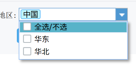

我在url里拼接了一个参数,传我的部门id,比如我拼了一个A公司的id过来,这样报表的下拉查询框里就会显示A公司,但是A公司下面还有一个不选,我点一下不选,在选择查询下拉框就显示所有公司了,这样的问题怎么解决呢?
我的现在想实现的是,如果传的部门参数是A那下拉框里就可以筛选所有的部门,如果不是A就传什么下拉框里显示什么,不能筛选其他部门。

你把下拉框设置成不要用户编辑呀!!取消这两个勾,那么永远只会接收传过来的参数了,用户也编辑不了!!
传过来中国,点击查询是不会让查询的!!
下拉框只有
  • 北屿 北屿(提问者) 补充了一下问题,您说的这个设置我设置过,但是当我A传过来之后就不能用了
    2025-07-11 15:34
  • CD20160914 CD20160914 回复 北屿(提问者) 传过来的可以的呀,允许自定义值也不要勾!!!
    2025-07-11 15:35

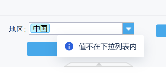

  • CD20160914 CD20160914 回复 北屿(提问者) 你下拉框设置数据字典,比如最后只有 A ,B ,C 三个值,那么用户传D过来,这个下拉框会提示的,说不在范围内的
    2025-07-11 15:36
