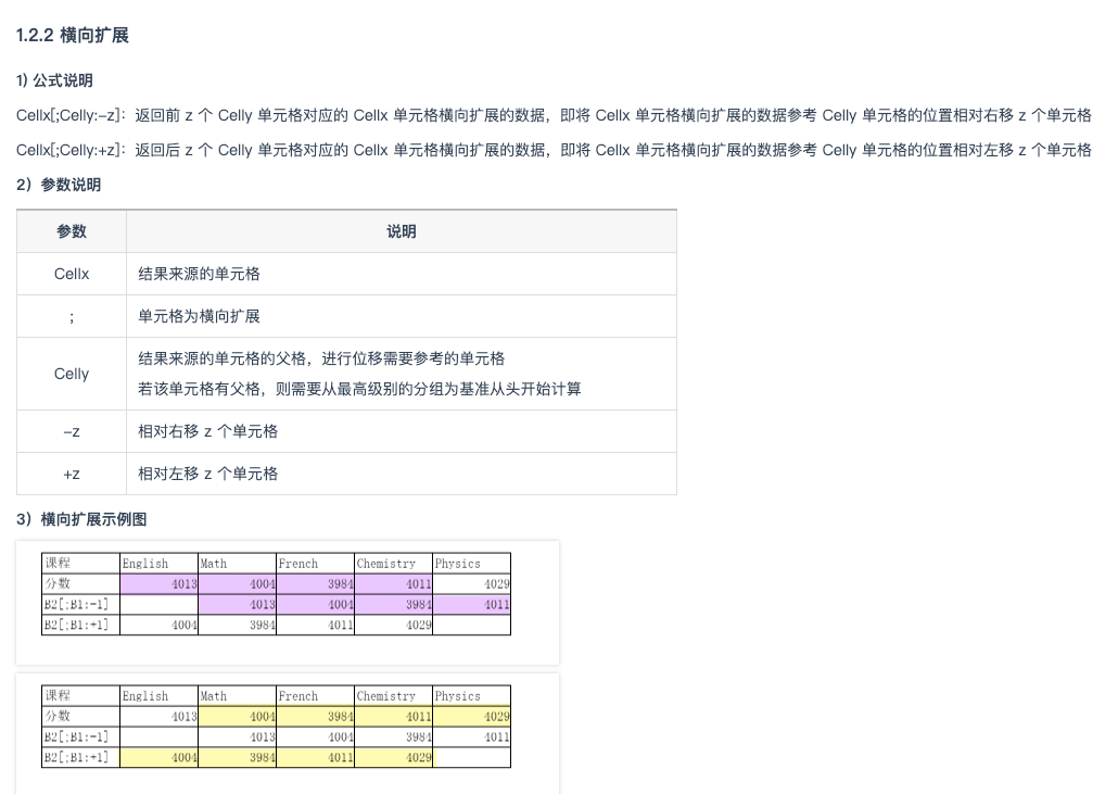

相对层次坐标的基本格式为:[单元格地址:相对位置]
[B2:-1]
// 表示B2列的上一行单元格
B2 - [B2:-1]
// 当前单元格值减去前一个单元格值
(B2 - [B2:-1]) / [B2:-1] * 100
// 计算与前一个单元格的百分比变化

与前一个单元格比较
IF($$$ > B1[A1:-1], "大于前项", "小于等于前项")
与前两个单元格比较
IF($$$ > B1[A1:-2], "大于前两项", "小于等于前两项")
动态扩展场景
当需要处理连续扩展列时(如K1与J1、L1与J1),需结合‌绝对定位‌与‌相对偏移
// L1与J1比较(跨两列)
IF($$$ > L1[J1:0], "大于基准", "小于基准")
J1:0固定基准列,L1为当前列
层次坐标优先级‌:在条件属性中使用时,需确保公式在B1单元格输入而非A1
