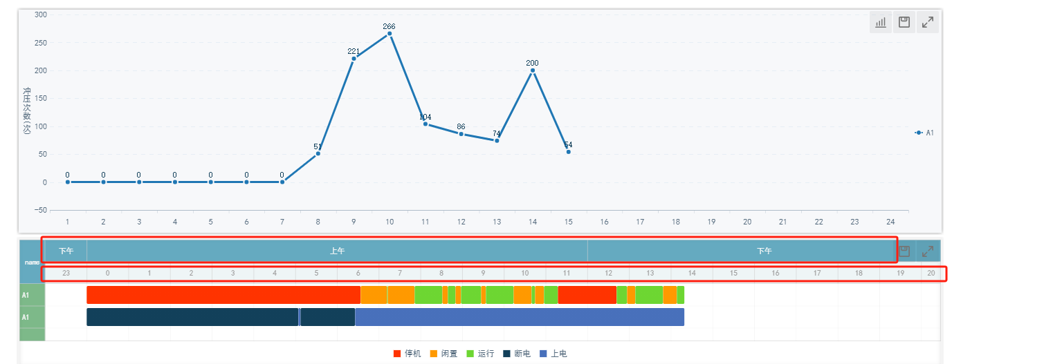

想要实现1、将上层表头删掉2、将下层表头放在甘特图下方3、时间轴的等级能否设置为12.5 4、有没有别的表实现上述要求。

发布于2025-7-16 14:26
标准不支持哦~

那有没有别的图可以实现和甘特图一样的效果的图呀

暂无哦~

这个目前不支持删除表头

堆积条形图能代替上面的图吗

可以达到类似效果

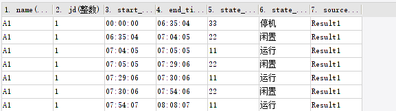

我的数据如上所示,要怎么按照时间排列起来呢
2025-07-16 15:08
snrtuemc
回复 yzm209396(提问者)
这你要sql根据开始结束时间,计算出时间例如秒数,然后开始时间做分类,计算出的时间做值,比较麻烦。。。有个投机取巧办法,就是你在决策报表,绝对布局,利用报表块或者上面一个图表,遮挡住甘特图的表头试试
