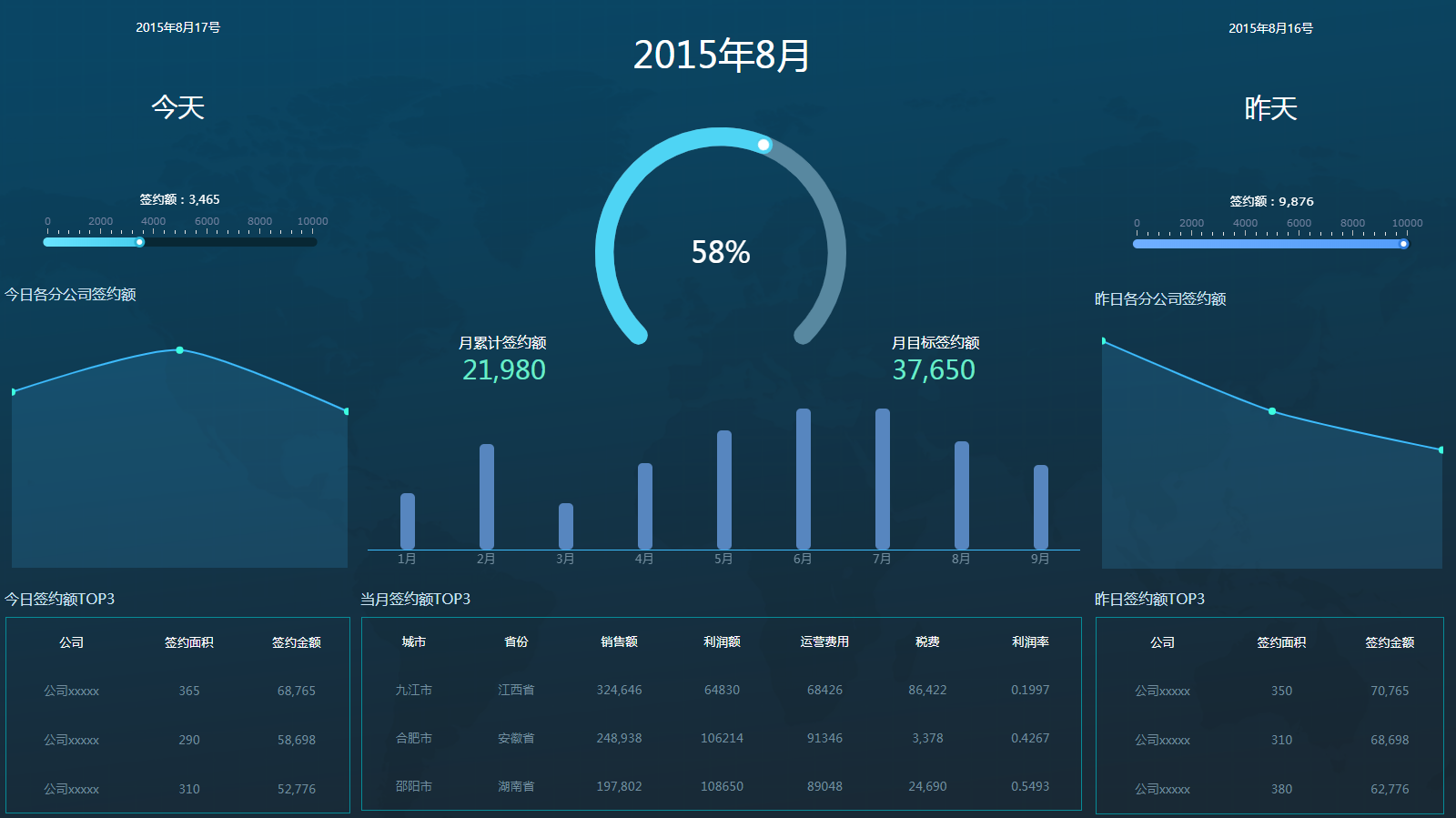

帆软报表实现默认全屏展示,类似于使用了F11,一打开就是全屏怎么实现?

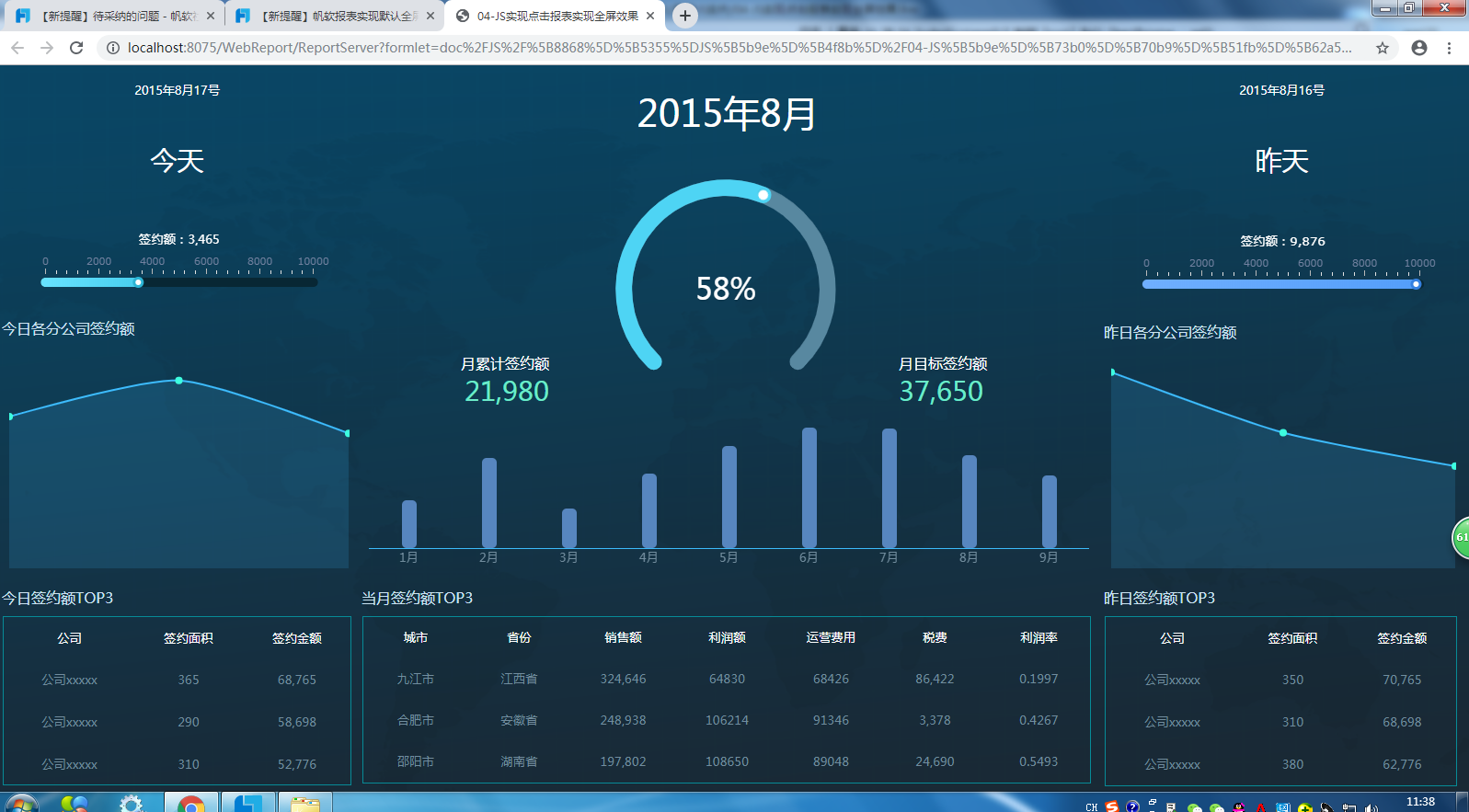

大屏数据能不能报表一打开就实现全屏展示,参数界面也不展开就像第一张图那样最上面的标签页也不要,而不是在第二张图上点击一下才出现第一张全屏  ,听说是美特斯邦威的列子就是全屏展示的,有没有能提供模板的呀?

  • wsm123 wsm123(提问者) 回复 peng_ch 我要把这个模板嵌入到iframe里使用 的,不知道怎么弄,你给的那个链接里的方法效果是能达到,就是还得需要点击页面,有没有方法报表一打开就是全屏的?
    2019-12-26 14:09
  • peng_ch peng_ch 回复 wsm123(提问者) 你在事件中选择加载后 试试
    2019-12-26 14:44
  • wsm123 wsm123(提问者) 回复 peng_ch 我用的是决策报表,放在了body的初始化事件中了,一打开达不到那个效果
    2019-12-26 15:40

RunawayLv2见习互助
发布于2020-9-4 09:16
选择body后  添加事件 选择初始化 之后
setTimeout(function(){
document.documentElement.webkitRequestFullScreen()
},2000);    //这是设置初始化2000毫秒后 全屏展开  时间可以自定  这是在谷歌浏览器测试的
