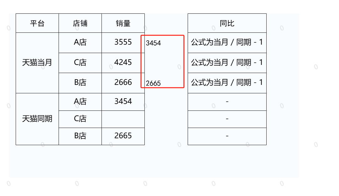

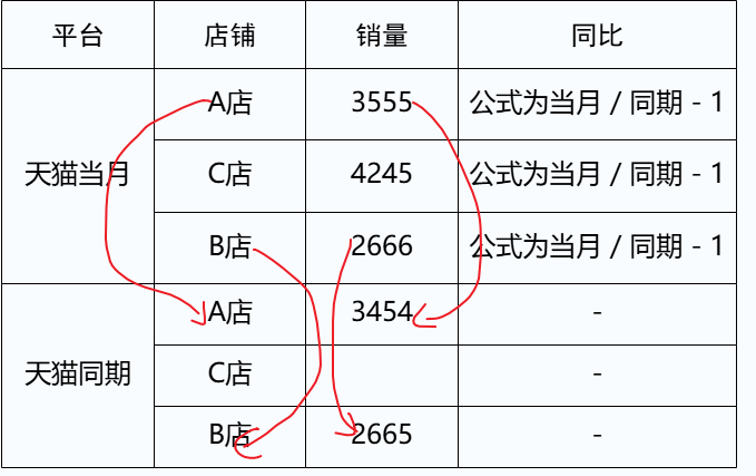

拓展单元格计算同比问题
如图所示,需要计算当月店铺与同期店铺之间的同比
测试.7z

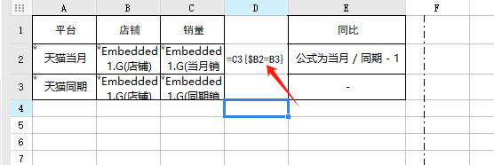

发布于2025-7-23 10:57
这样
C3{$B2=B3}
效果

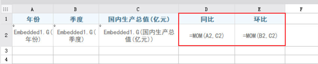

MOM-计算同环比
  1. 插入公式:在需要计算同比的单元格中插入公式。例如,假设 D1 单元格为年份,C1 单元格为月度数据,可以在 D2 单元格中输入公式:
    MOM(A2, C2)
    这表示每年与上一年相同月份的比值,即同比。
  2. 公式说明
    • MOM(A2, C2):表示每年与上一年相同月份的比值,首年同比为 0,跟随 C2 单元格的扩展方向扩展。
  3. 示例:可以在 D1、E1 单元格分别输入文本,D2 单元格输入公式 MOM(A2, C2),E2 单元格输入公式 MOM(B2, C2),如下图所示:
通过以上步骤,您可以实现同比的计算。有关 MOM 函数的更多信息,请参考知识库中的相关内容
