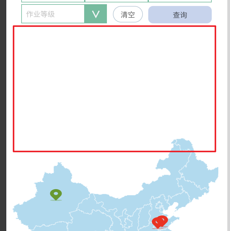

红框部分预览时有隐藏部分,但会占位置,地图只能在下面,怎么实现既可以隐藏,地图位置也放上面

组件高度  调小不就行了
发布于2025-7-24 09:36
这个一个解决方案,你的组件放到报表块当中,然后隐藏是通过设置单元格行高隐藏,这样就可以达到你的需求,不会有空白
  • yzmtNkwc0063713 yzmtNkwc0063713(提问者) 主要是隐藏的是控件,把控件放在报表块中,移动端预览好像不生效
    2025-07-24 09:39
  • snrtuemc snrtuemc 回复 yzmtNkwc0063713(提问者) 在报表块,就不是js隐藏组件,js给报表块传递参数,然后条件属性根据参数值控制行高就可以,js给报报表块传递参数见如下js语句,js决策报表块传参
    _g().getWidgetByName('report0').gotoPage(1, {
    "参数名1": "参数值1",
    "参数名2": "参数值2"
    }, 'lazy');
    2025-07-24 09:42
ScyalcireLv7高级互助
发布于2025-7-24 09:43
这个没法解决的,帆软不支持【移动】组件,而且隐藏后,组件也不会自动去自适应
目前办法就是放一个tab,其中是所谓的【隐藏指标】+地图,另一个是地图,通过切换tab去实现视觉上的自适应
