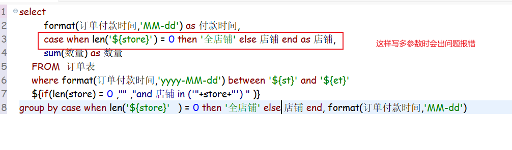

需求:我有一个折线图,有一个店铺控件,属于下拉多选框,现在要求是预览时不选择店铺,那么我的折线图就展示一根线,是全店铺汇总数据,否则就按照参数值来
问题:SQL server数据库判断参数时出现问题
我现在的解决方案是增加一个辅助控件,用帆软公式处理好,有没有直接在数据库这边处理的方法

case when ${len(store)} =0 then xxx else xx end  这样试试
农夫三拳1Lv6高级互助
发布于2025-7-24 11:40
case WHEN 的 改成这个试一下  ${if(len(store) == 0,"'全店铺'","店铺")}  AS 店铺

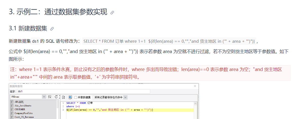

换个思路
折线图可以用单元格数据源,获取对应单元格的数据
使用公式判断获取对应的需要展示的数据
这样sql数据集的难度会小一些
图表单元格数据源--https://help.fanruan.com/finereport/doc-view-175.html
