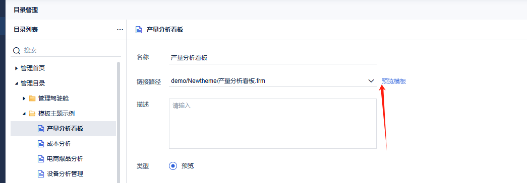

华莉星宸Lv7专家互助
发布于2025-8-4 17:12
用这个预览的地址
不要直接给模板的路径
  • iQian iQian(提问者) 这种地址的 参数,怎么传??也是直接拼接在URL 后面??
    还有从测试环境到生产环境,这个不会变吗??
    2025-08-04 17:23

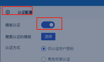

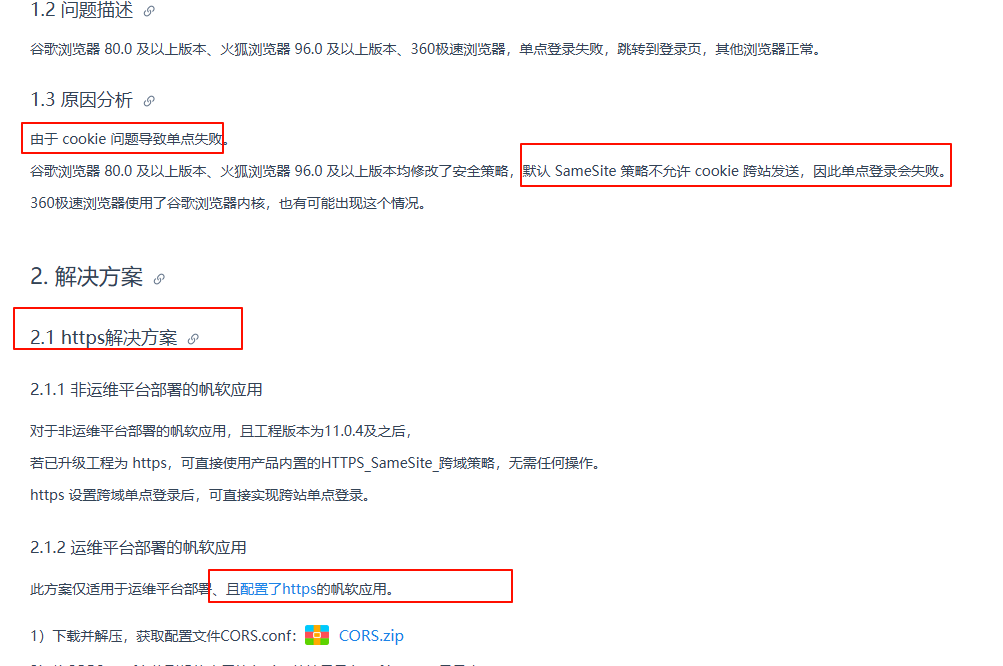

CD20160914Lv8专家互助
发布于2025-8-4 19:02(编辑于 2025-8-4 19:06)
安全部门的要求如果要做,那么你的报表限制与设置肯定要改,就算有10000张也要改,而且改的时间还不短
1、模板必须要打开认证,不能得到报表地址就可以直接打开
2、内部系统嵌入iframe的话,必须要配置单点登陆,而且要配置https
iframe跨域单点登录 - FineReport帮助文档 - 全面的报表使用教程和学习资料
谷歌浏览器单点登录失败 - FineReport帮助文档 - 全面的报表使用教程和学习资料
以上两个部分是不能少的,不然解决不了你的权限问题!https配置单点以后,再打开模板认证,那么其它用户就没有办法获取不是权限范围的数据了,就算知道地址也打不开报表了!!
之前公司的方式:
所有用户登陆公司任何系统都通过统一用户认证的地方进入
这样保证所有用户使用的用户名是一样的,然后只要进入这个系统以后,就登陆了所有的系统,这样任何的系统再嵌入报表都可以的,当然https的配置+域名是必须的!!!这样能够控制权限,而且用户在浏览器F12看到报表地址以后,单独拿出来放在浏览器或者回到家去访问是不行的!!
  • iQian iQian(提问者) 你这 只是单点登录, 假如:2个人属于同一个角色,但不同的部门。如何控制 两个人不能看到对方的数据??
    单点只是保证了,必须登录才能查看报表,但登录后 只能看到自己范围内的数据,好像只能每张报表里加判断。
    2025-08-05 08:43
  • CD20160914 CD20160914 回复 iQian(提问者) 那用人员的账号控制呀,如果同一个角色,不同的部门,你可以用部门来控制呀,部门,角色,人员账号都可以控制数据权限的!
    2025-08-05 08:52
  • CD20160914 CD20160914 回复 iQian(提问者) 不同的部门,可能都有一个叫经理的角色,但是你创建的角色肯定名称也不要重复呀,比如角色名称叫: A部门经理 与B部门经理,那么这样就可以区分了呀。
    2025-08-05 08:53
