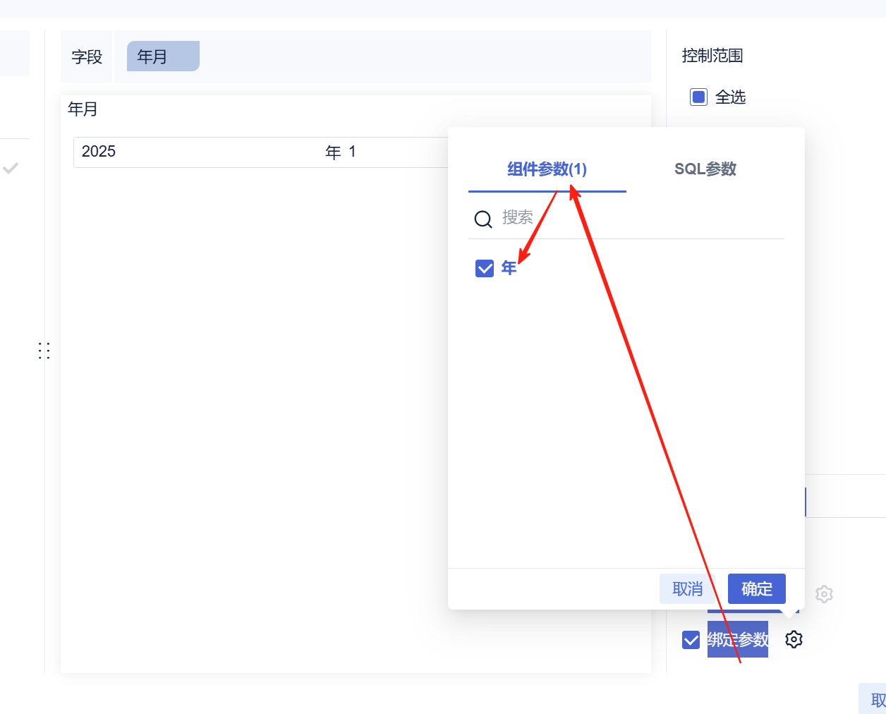

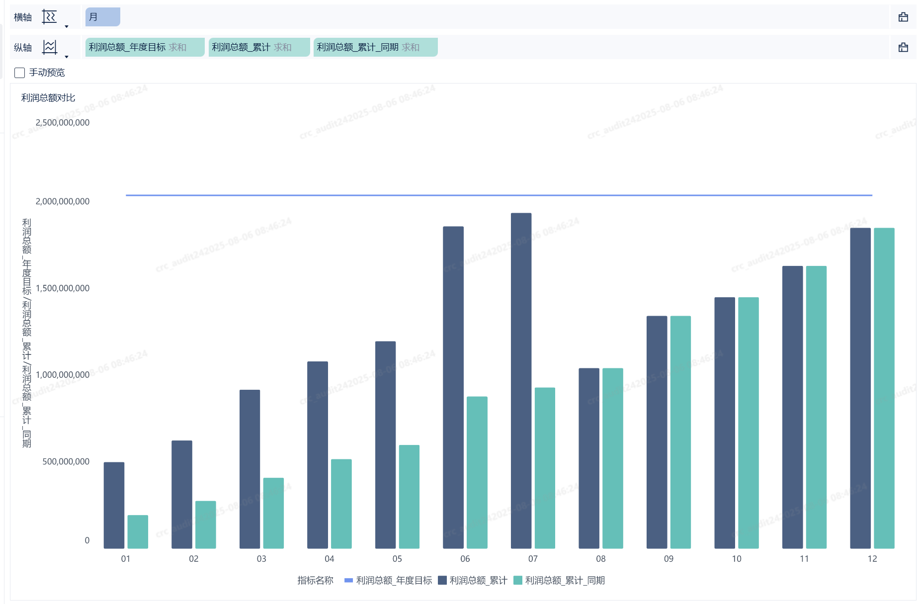

image.png仪表盘是用年月来做筛选的,但是这个图表需要根据年来筛选,只想用一个日期筛选来控制,这边要怎么设置呀

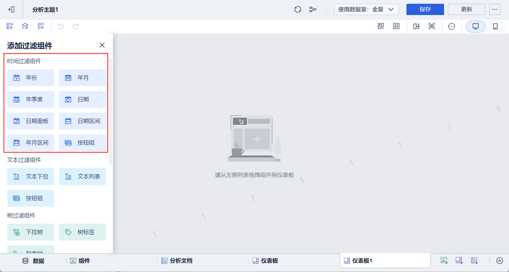

用年份组件过滤啊
时间过滤组件 https://help.fanruan.com/finebi/doc-view-135.html

  • 华莉星宸 华莉星宸 回复 嘘..(提问者) 要使用参数才行。

  1. 添加日期过滤组件:在仪表板编辑页面,添加一个日期过滤组件,并确保该组件可以选择年份。
  2. 设置过滤条件:在日期过滤组件的设置中,选择年份作为过滤条件。确保不勾选「年份无限制」,这样可以避免过滤条件失效。

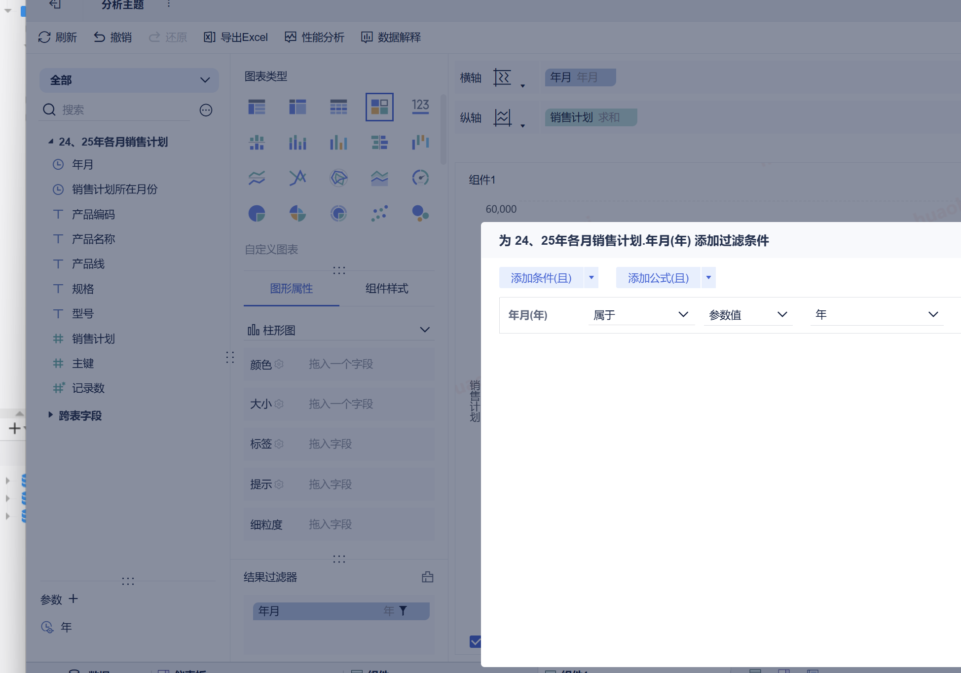

  3. 绑定参数:将日期过滤组件与图表中的数据字段进行绑定,以确保图表能够根据选择的日期动态更新。例如,可以将图表中的时间字段设置为与日期过滤组件绑定的参数。

  • 嘘.. 嘘..(提问者) 如果用参数来控制的话是不是之前做好的组件数据也要添加参数呀

组件新增参数
  • 嘘.. 嘘..(提问者) 如果用这个参数方式的话所有用到时间筛选的字段好像都要加指标条件吧
    2025-08-06 11:11
  • 期待遇见you 期待遇见you 回复 嘘..(提问者) 不是在数据集增加参数,所有不是所有都需要,这是这个组件被当前参数控制
    2025-08-06 11:12
  • 嘘.. 嘘..(提问者) 回复 期待遇见you 测试了一下没有生效,还是只显示一个月的
    2025-08-06 11:24
  • 期待遇见you 期待遇见you 回复 嘘..(提问者) 模版已经发你,参考
    2025-08-06 13:00
