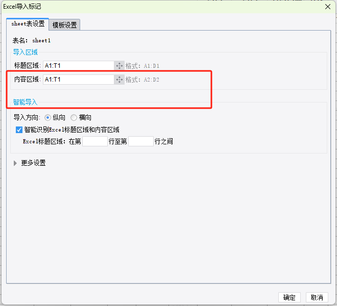

标记导入内容单元格没有设置扩展属性

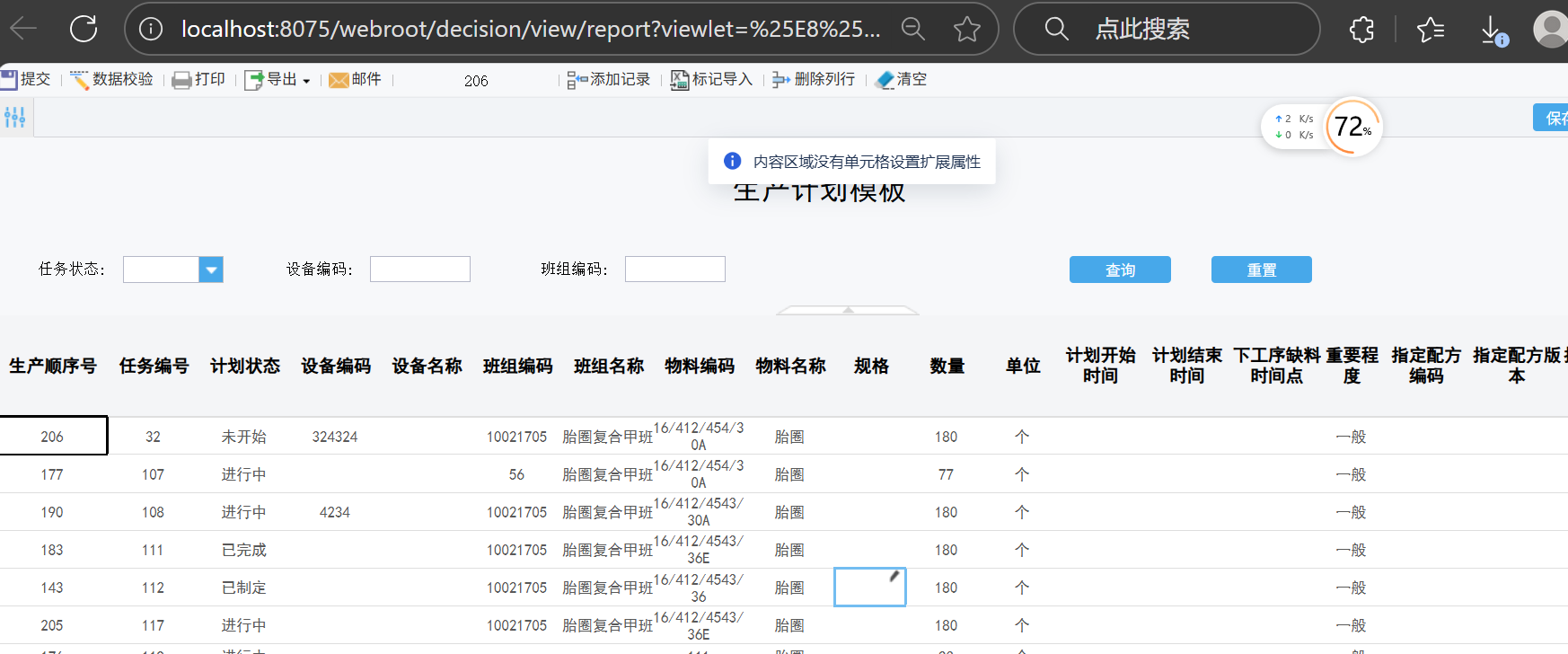

填报导入的时候 提示报错,但是单元格是设置了扩展属性,报【内容区域没有设置扩展属性】检查了每一列都设置了扩展的

内容区域设置错了
A2:T2

报什么错?
涉及到数据的单元格都设置了扩展么?

你是不是有一列没有设置扩展属性?检查一下,你的标记导入如何设置的?还有用的是列表吗?
