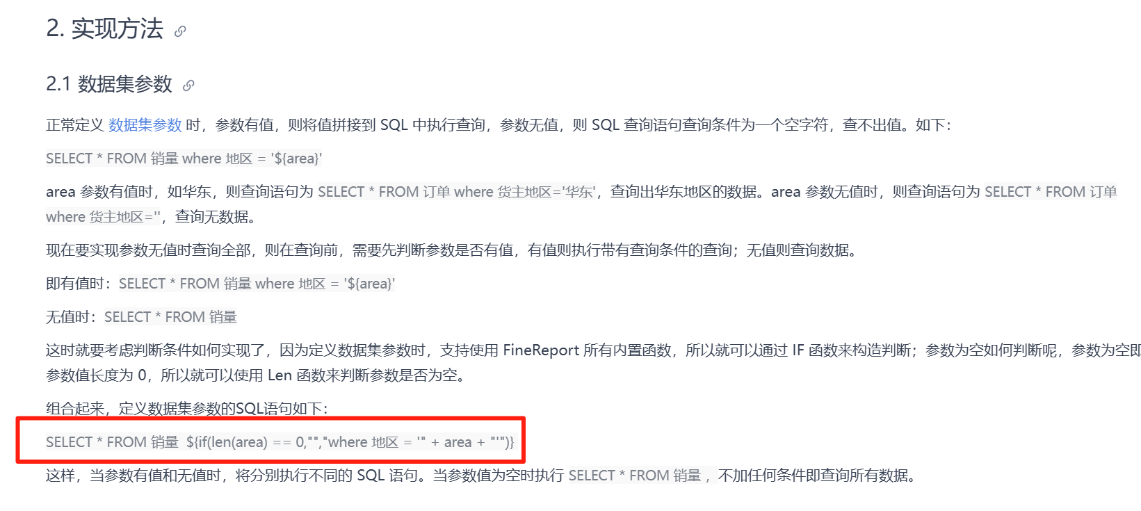

写法修改一下
参数为空查询全部:
https://help.fanruan.com/finereport/doc-view-4455.html

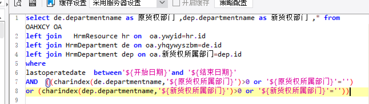

  • 落叶追风88 落叶追风88(提问者) 第一张图片是我的SQL语句
    2025-08-14 17:17
  • 华莉星宸 华莉星宸 回复 落叶追风88(提问者) 感觉你的写法是对的,你直接把参数放到sql里面 去数据库查询一下看看是否有值
    2025-08-14 17:18
  • 华莉星宸 华莉星宸 回复 落叶追风88(提问者) SQL里面 不要用*,直接用字段名
    2025-08-14 17:19

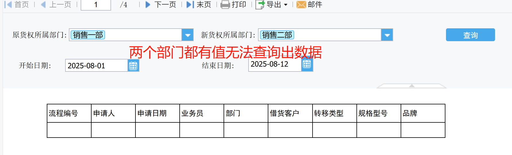

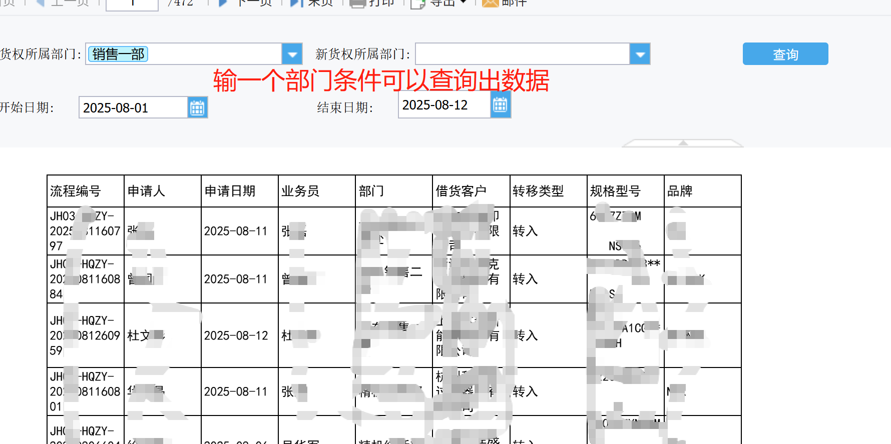

  • 落叶追风88 落叶追风88(提问者) 回复 华莉星宸 数据库有查询是有值的,就是放在帆软里面如果两个部门参数都有填写的话,查询报表就没有数据,单独填写一个部门条件,都可以查询值出来
    2025-08-14 17:25
