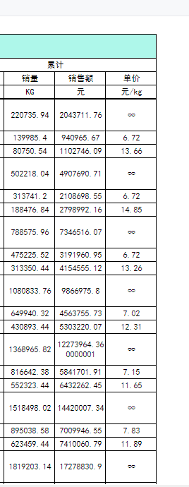

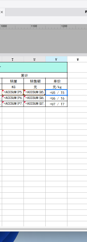

各位老师好,我这个报表里,有三列,单价列是销售额除以销量,但是报错无限大,看日志是说分母为0了,但实际上分母不是0啊,请问怎么解决?(格式是常规,换成数字也不行)
FineReport 冬天的雪95 发布于 2025-8-18 15:34

你是不是第6行和第7行,跟第五行一组组扩展的
这样的话,你公式的获取到时数组,是整个U5,T5扩展的数组了,不是数字,导致导致分子分母都认为是0
然后显示无群大了
你可以直接=U5,=T5看看取到是不是整个数组字符串
  • 冬天的雪95 冬天的雪95(提问者) 老师您好,按照您的方法我试了一下,我让它等于T5,就是我图里面的销量,但是出来的是日期格式,所以我知道了,上午我设置了一个全局参数 T5,是个特定日期。是这个原因导致的。
    谢谢您老师~
    2025-08-18 16:02

重启一下设计器 在看看
改成公式
if(t5=0,0,u5/t5)

写公式把分母处理一下
if(B5=0||len(B5)=0,0,A5/B5)
  • 冬天的雪95 冬天的雪95(提问者) 老师您好,依然是无穷大。。。
    2025-08-18 15:43
  • 华莉星宸 华莉星宸 回复 冬天的雪95(提问者) 啊哈 导出一个内置数据集 上传看看
    2025-08-18 15:45
  • 冬天的雪95 冬天的雪95(提问者) 回复 华莉星宸 老师,我知道了,是我设置了一个全局参数 T5,导致的。还是谢谢您啊老师
    2025-08-18 16:03
