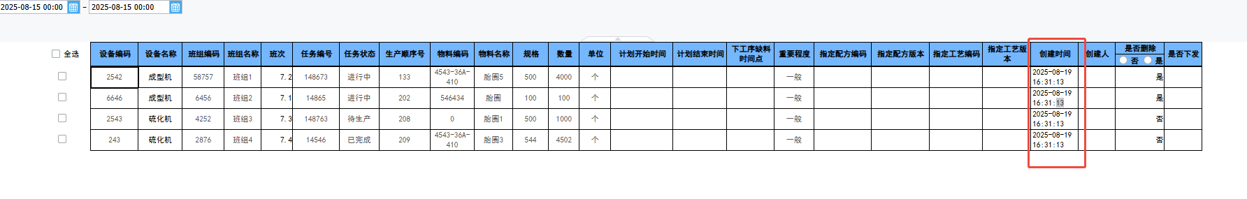

已经入图片那样设置,但是创建时间会全部改变,希望的是有两个字段:
  1. 创建时间在第一次新建或导入的时候自动生成,
  2. 之后数据如果修改或者更新,在更新时间上显示,创建时间不发生变化。
  3. 后面的数据更新不覆盖元数据 而是新增数据

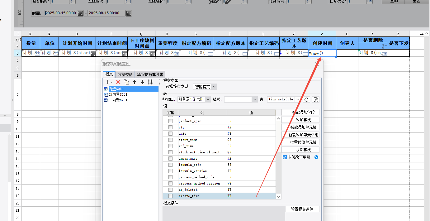

这个改成公式,然后w3去数据库值
IF(len(W3)=0,now(),W3)
  • 帆软用户SZTRNEJF7j 帆软用户SZTRNEJF7j(提问者) 创建时间可以了 请问一下更新时间该怎么写呢 就是第一次就是创建时间=更新时间,后面数据更新了,就会产生一条新纪录,更新时间就发生变化了
    2025-08-19 17:39
  • snrtuemc snrtuemc 回复 KennethGYD(提问者) 按这个写,你更新数据,应为让你W3放数据库数据,这时候有数据了,还是原来时间,可以满足你需求的啊

创建时间要增加1个判断列,最后隐藏起来
if(len(b2)=0,now(),b2)//b2是你数据库字段创建时间,就是如果b2有值,就取b2的时间,否则用当前时间
更新时间发生变化。因为你每次提交了页面的所有数据。你可以用js判断,每次只提交修改的行,这样就行了

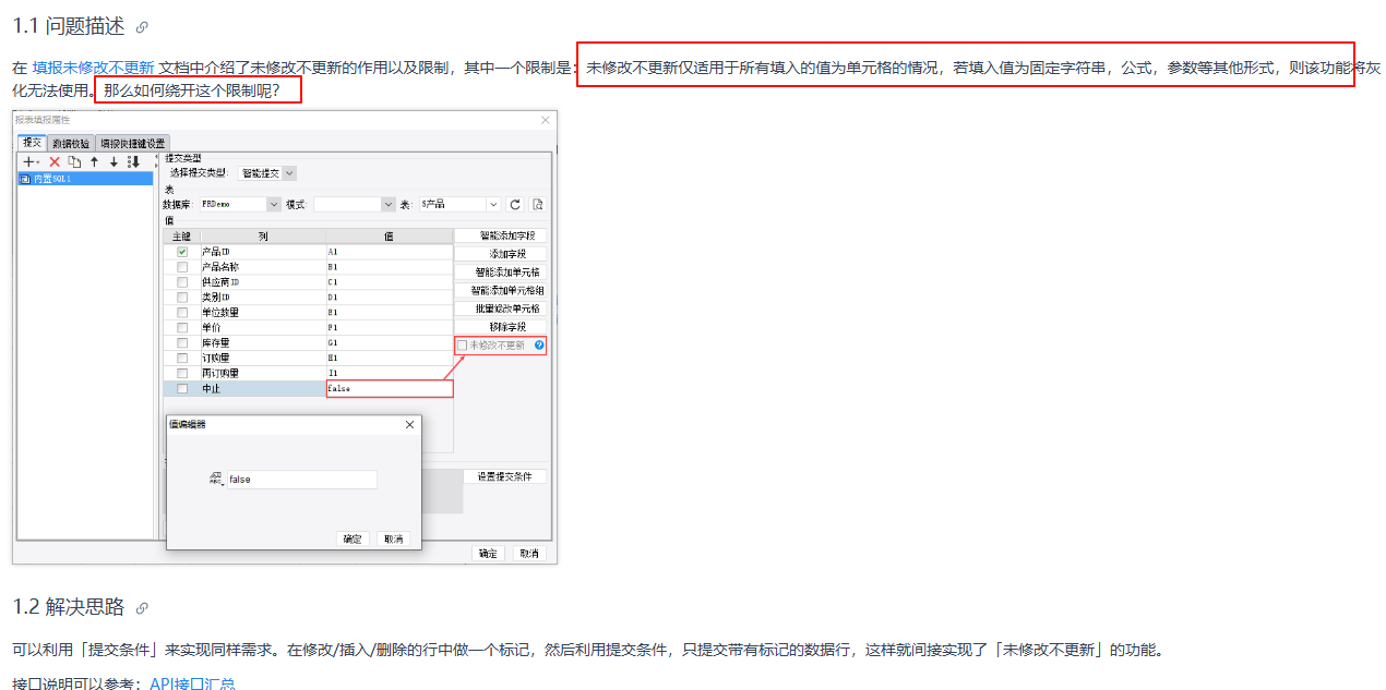

这个勾要能够生效是要你的字段全部引用单元格,不能用公式与常量!!所以所有的写法都放在单元格里面判断。最后引用单元格,再勾上这个勾就行了!
参考文件也可以这样的!!仔细看文档是可以的!方式不是唯一的。你可以先按教程来!!
JS实现只提交修改过的数据- FineReport帮助文档 - 全面的报表使用教程和学习资料
填报未修改不更新- FineReport帮助文档 - 全面的报表使用教程和学习资料
