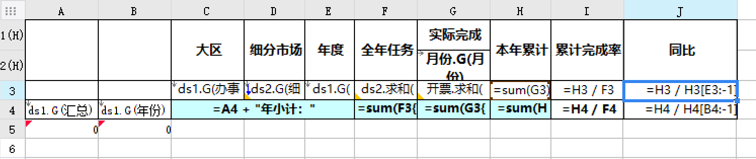

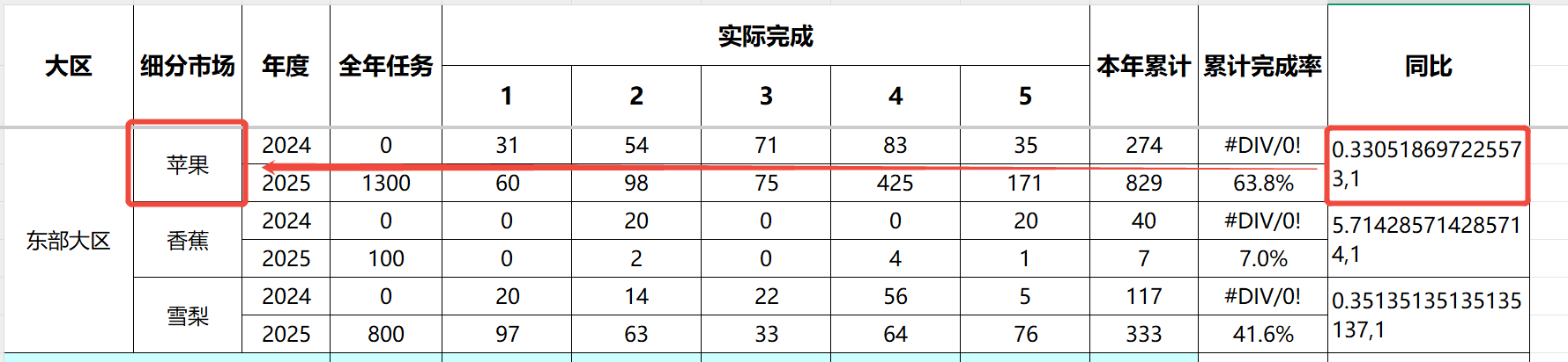

如图,如何实现左父格为D3的情况下对J3的同比计算(因为我想J3展现时为合并单元格的状态,所以没选左父格为E3)

J3中设置公式H3{&E3 = 2} / H3{&E3 = 1}

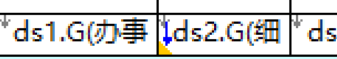

数据集还是多个,,这个设置父格都不一定行,先etl同步数据,弄成一个数据集吧。
能够过滤就直接用一个数据集吧。怎么用多个数据集?大区直接放在ds2中。。写个临时子查询也把所有大区放在ds2中呀
  • 诗鹤远方 诗鹤远方(提问者) 可能我表达得不清楚,目前我的公式在左父格是E3或F3的情况下都是可以的,但J3展示出来单元格是一行行的,但我想要的效果是J3是合并起来的,所以选择了左父格是D3,但目前的公式就不行,可能就得另外设置公式了

  • CD20160914 CD20160914 回复 诗鹤远方(提问者) 目前就是两个数据集的原因。

  • 诗鹤远方 诗鹤远方(提问者) 公式的原因,要设定条件,已经解决了

左父格指定B3,就是 细分市场那列的试试
