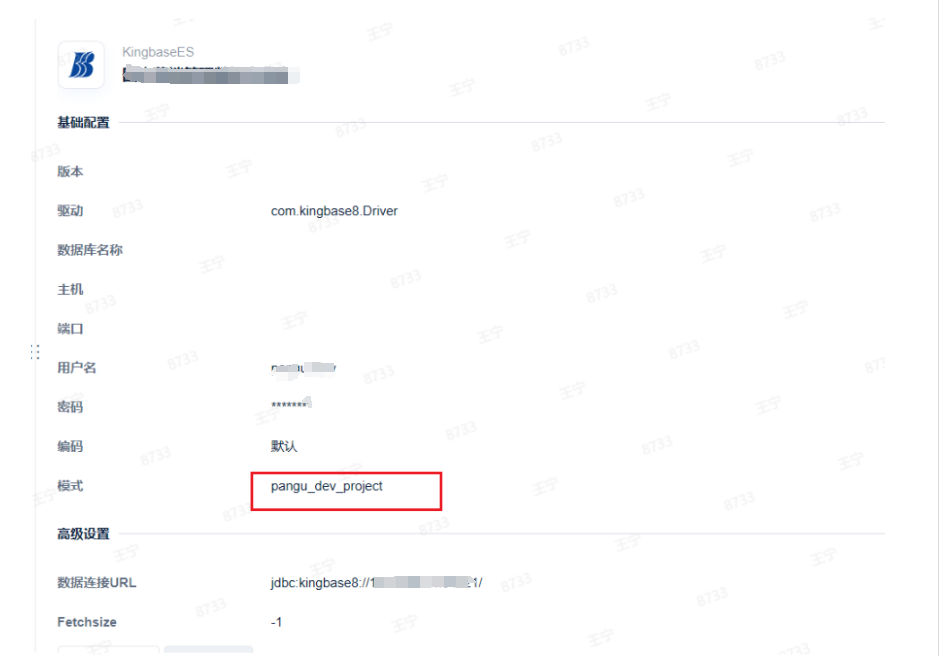

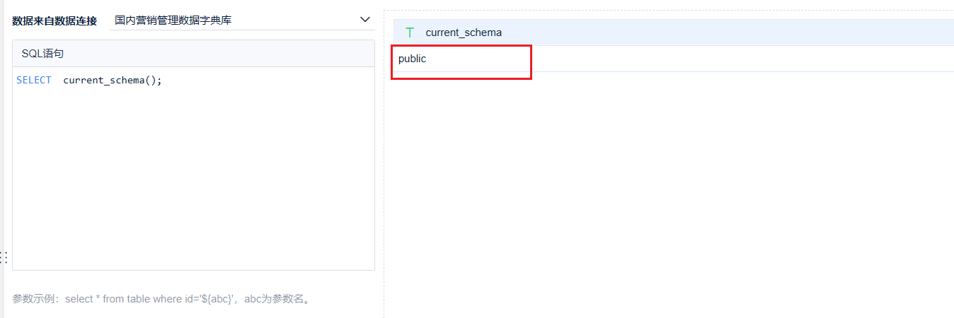

配置了人大金仓V8版本,为什么我选择了,使用select 查询模式不是我配置信息选择的模式 838eccc59036f109ddfc78a04cd0fc62_.png

你如果不管schema,你直接在查询表的时候加一个schema的名称呢
select * from dbo.表名称
select * from pangu_dev_project.表名称

怎么配置的,参考文档,驱动确保准确
[平台]KINGBASE数据连接 https://help.fanruan.com/finereport/doc-view-2575.html
  • 罗罗诺亚索隆 罗罗诺亚索隆(提问者) 驱动V8的
    2025-08-21 11:05
  • snrtuemc snrtuemc 回复 罗罗诺亚索隆(提问者) 配置时候看看,模式对不对,是不是不小心选错了,还有如果正常查询没问题,忽略这个把
    2025-08-21 11:06
  • 罗罗诺亚索隆 罗罗诺亚索隆(提问者) 回复 snrtuemc 模式选的对的
    2025-08-21 11:16
  • 罗罗诺亚索隆 罗罗诺亚索隆(提问者) 回复 snrtuemc 现在就是查询不了
    2025-08-21 11:16
  • snrtuemc snrtuemc 回复 罗罗诺亚索隆(提问者) 如果完全按问的那个操作,还是不行,需要帆软技术支持,当然也可以重启后试试,或者可以的话升级到最新版本看看
    2025-08-21 11:20
