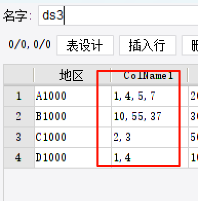

B1字段为权限划分:用户权限为0,可以看到B1包含0的数据,权限为2,可以看到B1包含2的数据等等。
角色有多个:

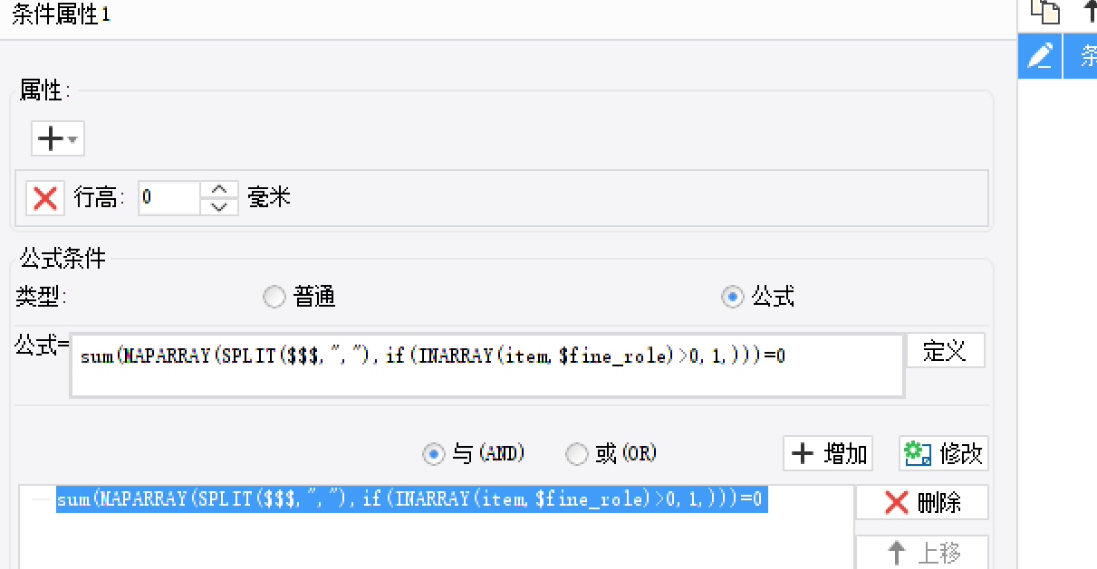

假如BI字段放在B列,然后你B2写条件属性隐藏行
sum(MAPARRAY(SPLIT($$$,","),if(INARRAY(item,$fine_role)>0,1,)))=0

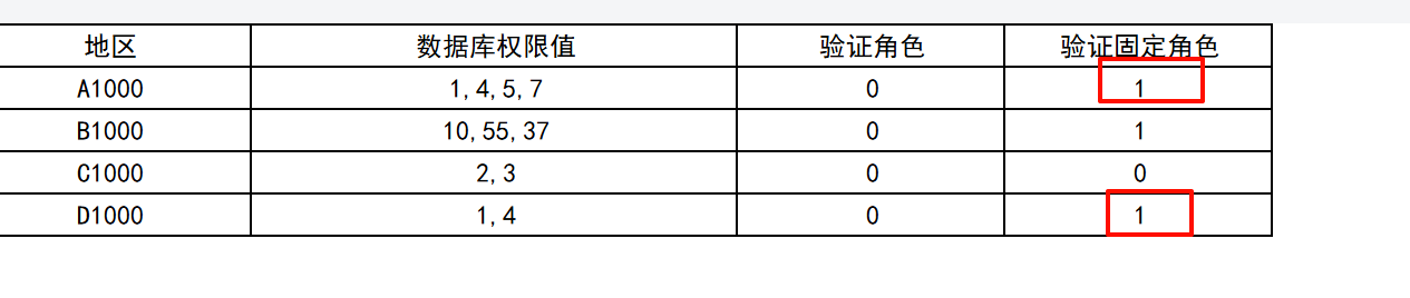

BI列中的权限如果为   1 3 5   用户的角色为3 那么这一行不会隐藏,如果用户的角色为  4和2 那么这一行的数据会隐藏起来
为了让你看到效果,我放在单元格中写公式,你看效果就知道了
里面固定写下权限的值为37与1的时候,你看它有三行的结果为1,那么证明都要显示的,只有一行为0那么不会显示,要隐藏的!!
sum(MAPARRAY(SPLIT(b2,","),if(INARRAY(item,[37,1])>0,1,)))
 你生产上的公式还是要用我最上面条件属性写的,因为下面这个只是让你验证看一下效果而已

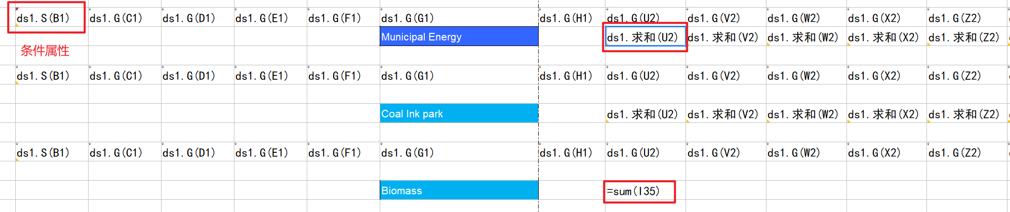

  • 帆软用户Dcu3auzqkx 帆软用户Dcu3auzqkx(提问者) 下面还有sum汇总值,隐藏单元格还会被计算
    2025-08-22 15:10
  • CD20160914 CD20160914 回复 帆软用户Dcu3auzqkx(提问者) 你不管,你直接测试就知道了,我汇总是对权限有多少个,只要有一个都算的!所以是对应的每一行的!
    2025-08-22 15:11
  • CD20160914 CD20160914 回复 帆软用户Dcu3auzqkx(提问者) 这个是用在条件属性中,不会放在单元格里面的,它并不会参数你其它汇总的求和的,假如你把字段BI列放在B2单元格开始扩展,你就在B2中添加条件属性的,按我写的公式就行了,获取角色是要用户必须登陆才可以测试的,不然测试不了的!
    2025-08-22 15:12
  • 帆软用户Dcu3auzqkx 帆软用户Dcu3auzqkx(提问者) 回复 CD20160914 我求和方式放在问题里了,你再看下,我用的是数据列求和或则是sum单元格
    2025-08-22 16:03
