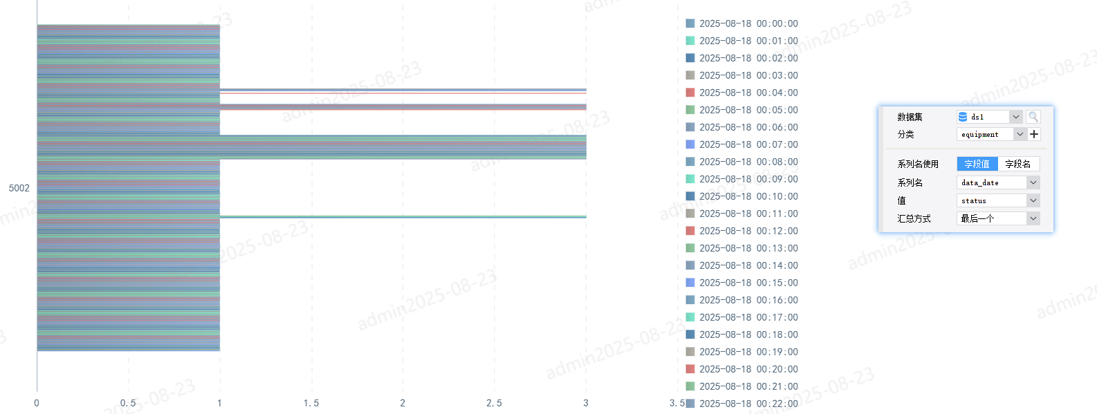

现在有一份数据,想用条形图的形式来显示设备一天的情况,
表数据有:设备名、时间(到 分),设备情况(例如:1 运行、2停止、3异常)

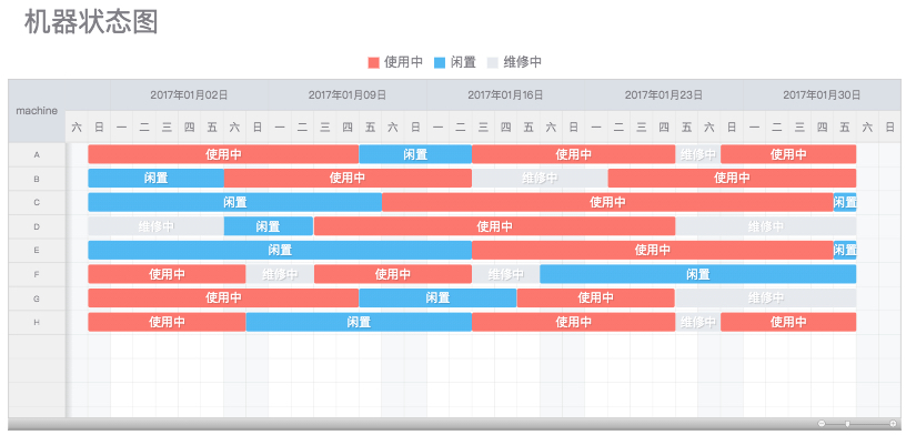

想要的显示效果如下,例如status为1的时候,显示绿色,2的时候显示红色,3显示橙色

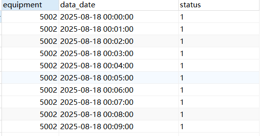

数据例如这样:
要如何设置,才能得到想要的效果,请大佬们指点迷津,谢谢

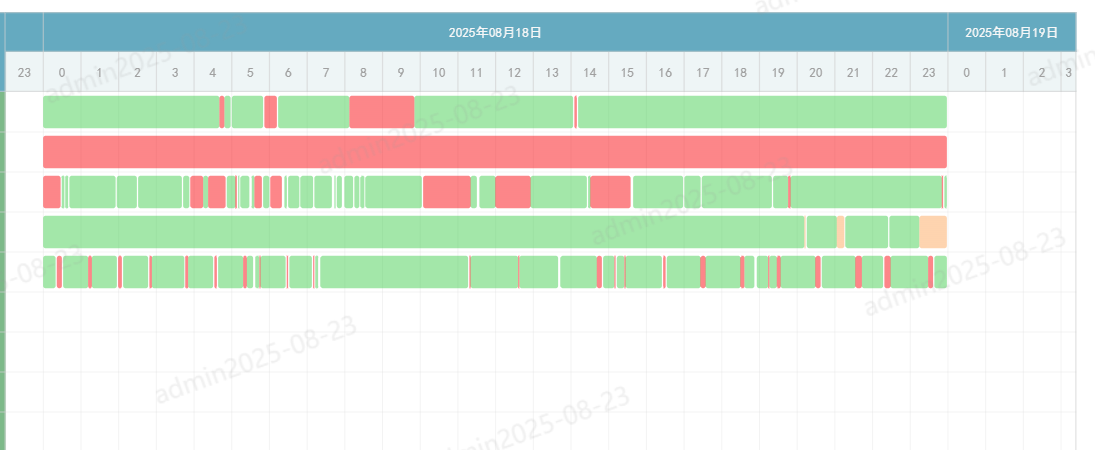

  • 华莉星宸 华莉星宸 回复 CYJXJ(提问者) 是的 改进一下数据就好了
    你要把每个设备情况(例如:1 运行、2停止、3异常)的时间起止弄出来 才能展示
    什么时间-什么时间 是运行状态
    什么时间-什么时间 是停止状态
    什么时间-什么时间 是异常状态
    2025-08-23 09:00
  • CYJXJ CYJXJ(提问者) 回复 华莉星宸 效果是有了,上面贴了图,最上面的时间可以设置到当天吗?比如0~23点这样?不显示前一天和后一天的时间,这个内容中间可以贴合吗?不要圆角之类的,找了一下没找到,类似于条形图那样紧贴的效果
    2025-08-23 11:31
  • 华莉星宸 华莉星宸 回复 CYJXJ(提问者) 你在数据集过滤一下 是要当天的数据
    圆角很小吧 貌似没有地方配置
    2025-08-23 11:41
  • CYJXJ CYJXJ(提问者) 回复 华莉星宸 数据库是只有当天的数据,从00:00:00开始的,但是不知道为啥前后会出日期,也找不到设置的地方,圆角也没找到这是的地方,第一行数据4和5的中间,绿的到59分,另一个从01分开始,中间有一分钟红色的出不来了,这个要咋办
