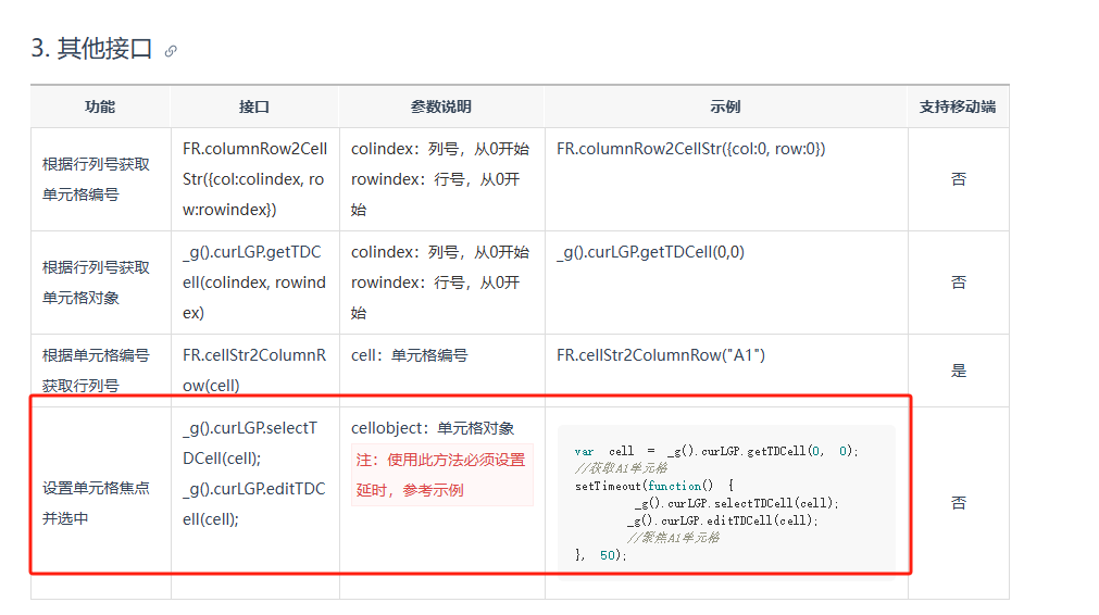

单元格接口-https://help.fanruan.com/finereport10.0/doc-view-4008.html
  • a9bb22ss a9bb22ss(提问者) 主要是用户需要在一个页面进行填报,有时候需要上下滚动进行查看,能不动版面的情况在参数面板做功能吗
    2025-08-23 09:46
  • 华莉星宸 华莉星宸 回复 a9bb22ss(提问者) 试试这个接口 应该可以
    2025-08-23 10:06
  • a9bb22ss a9bb22ss(提问者) 回复 华莉星宸 这个功能可行,就是单元格是固定的,填报表格是扩展的,这样获取的位置就是不固定的,有在参数面板获取表格内控件单元格位置的方法吗,用了几种获取方法都不行
