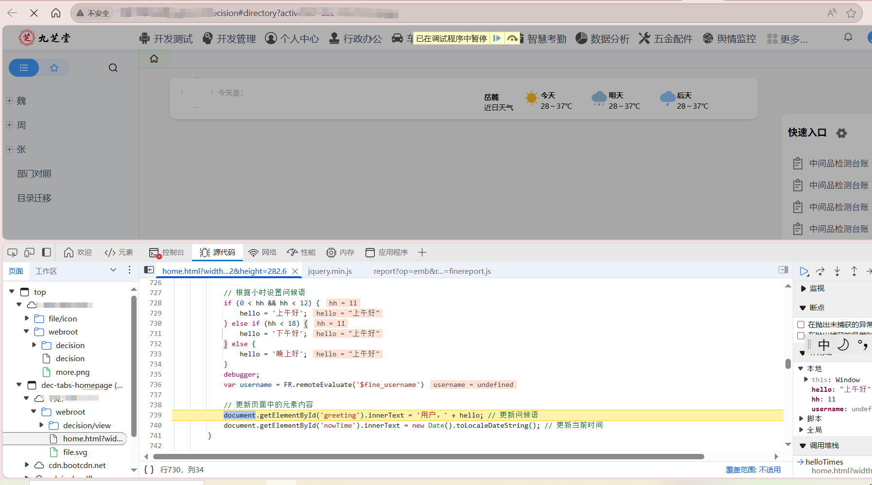

我有个HTML页面,挂在在帆软平台,我想写个语句,FR.什么来着,可以获取到当前登陆人的姓名,我需要这个姓名,这个FR.什么的公式怎么写啊,大概就是把下面这个用户那个值变成活的image.png

  • 快快救我 快快救我(提问者) 引入了这个js,也没有获取到,大佬,你看看我上面的截图,到底哪里错了

FR.remoteEvaluate('=$fine_username')
  • 快快救我 快快救我(提问者) 大佬,打印出来等于空,这是为啥啊
    2025-08-25 11:16
  • 快快救我 快快救我(提问者) 我们用的是帆软11
    2025-08-25 11:17
  • snrtuemc snrtuemc 回复 快快救我(提问者) 需要登录帆软决策系统才能生效,直接预览不支持
    2025-08-25 11:19
  • 快快救我 快快救我(提问者) 回复 snrtuemc 就是在决策平台上面登录的,你看一下我上面更新的图片,大佬,我实在想不通这是为啥啊
    2025-08-25 11:25
  • snrtuemc snrtuemc 回复 快快救我(提问者) 这个,你要在帆软的页面的js中,你自定html不行
    2025-08-25 12:02

少了一个等于号,你把等于号录入看
('=$fine_username')
