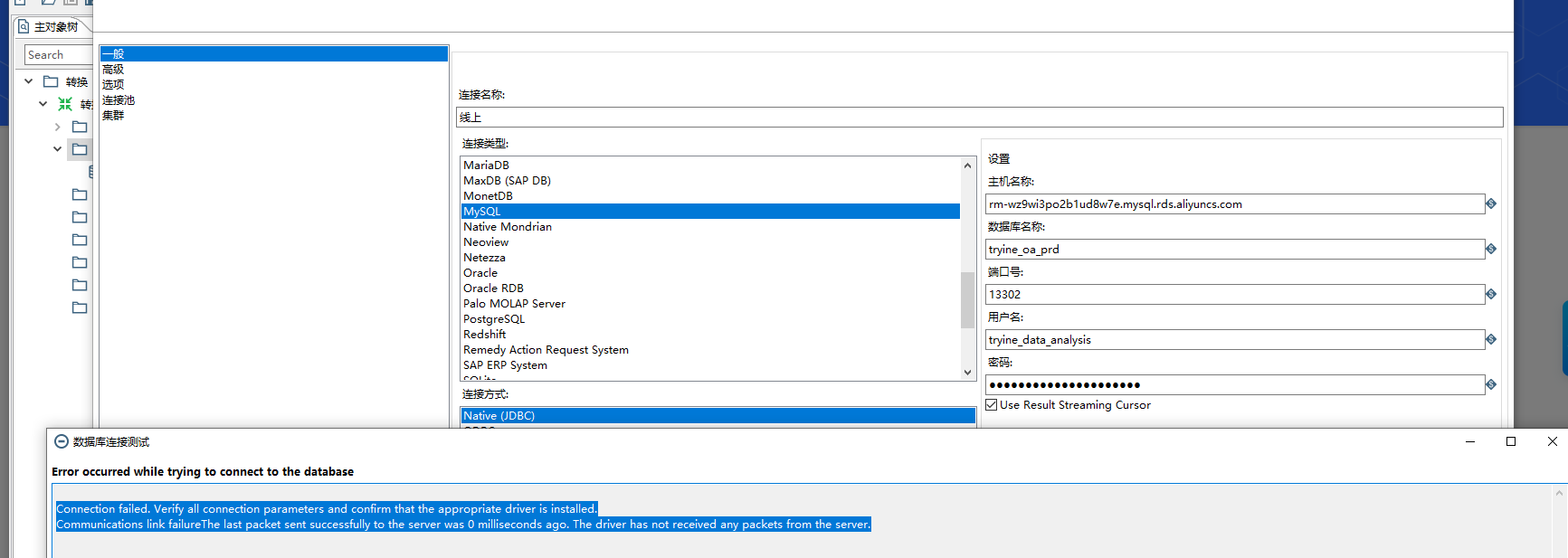

kettle连接线上库报错。
kettle的版本是9.4的。
用的驱动是8.0.33.
mysql版本是8.0.28.
本地能连接上。但是线上远程就报错
Connection failed. Verify all connection parameters and confirm that the appropriate driver is installed.
Communications link failure
The last packet sent successfully to the server was 0 milliseconds ago. The driver has not received any packets from the server.
这个应该怎么解决呢 ?有没有大佬远程支援一下的。搞了好几个小时呢。要崩溃呢

发布于2025-8-27 16:57
下载8.0.28.的驱动试试
runnerLv7资深互助
发布于2025-8-27 16:57
线上库的版本是什么版本?
ID1208Lv6高级互助
发布于2025-8-27 16:59(编辑于 2025-8-27 17:00)
CD20160914Lv8专家互助
发布于2025-8-27 19:00(编辑于 2025-8-27 19:05)
按以下顺序检查
本地 telnet 测试端口是否通
telnet rm-xxxxxx.mysql.rds.aliyuncs.com 3306  换成你的地址与端口
我测试你这个地址是不通的,地址与端口是不通的,如果你只是开了你们公司的网络,那么你用telnet测试看!
阿里云 RDS 白名单是否添加当前 IP
检查阿里云的防火墙放开端口与ip段没有?
驱动 mysql-connector-java-8.x 是否存在
kettle的驱动是否正确?
JDBC 参数是否包含 useSSL=false 和 allowPublicKeyRetrieval=true
连接的时候加上这个参数
用户名密码正确,且用户有远程访问权限
