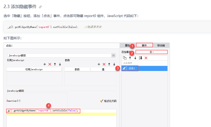

决策报表  隐藏第一个组件就行
参考
JS实现隐藏决策报表组件 https://help.fanruan.com/finereport/doc-view-1736.html
