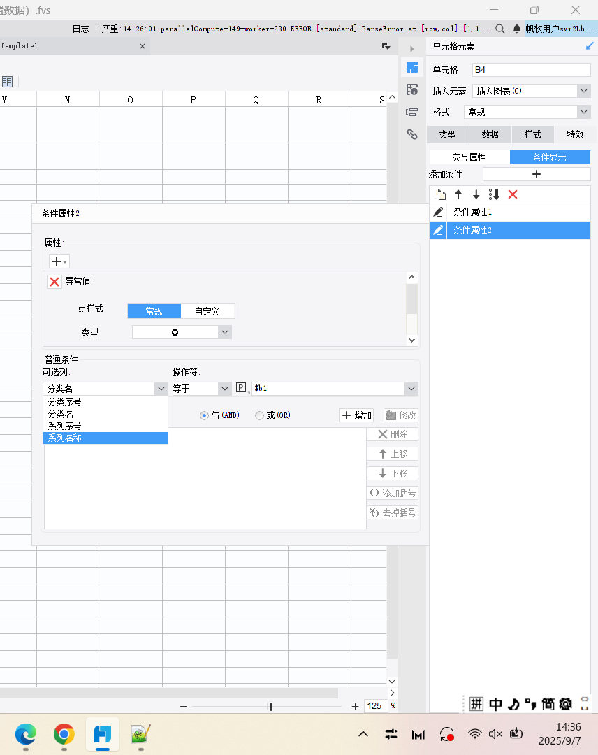

fvs的箱型图中怎么才能根据值的大小自定义异常点形态(共4种样式)

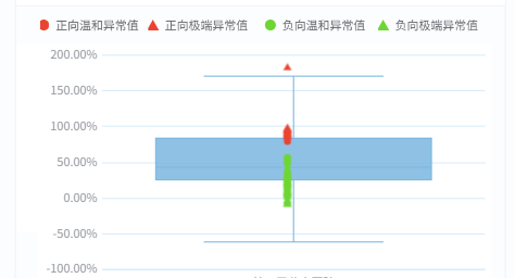

这是产品原型图,一个箱子里面有很多值,需要标记4种异常值,产品这边就是要用箱型图来表示
尝试了使用条件显示-条件属性,但是这里不能选择值选项

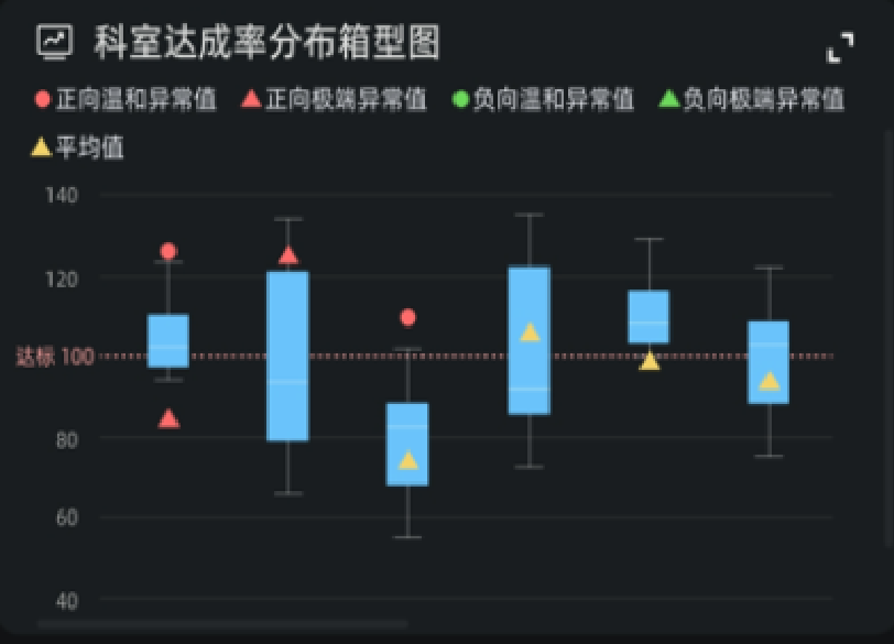

然后我又尝试箱型图+散点图来表示,但是我是在fvs-tab中做的图表,没法组合,这样就会导致预览的时候正常显示,但是全屏的时候组件位置对不上(点的位置超出箱型图区域)
求助怎么才能解决这个问题

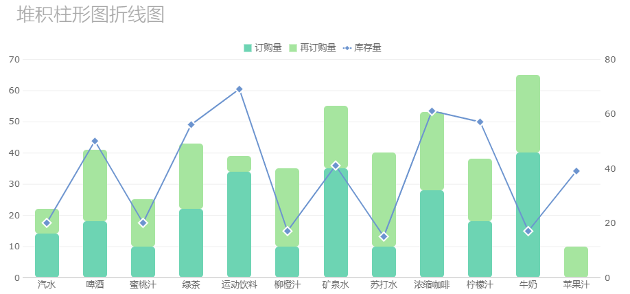

用对接柱形图  +折线图  应该可以实现
堆积的第一个系列的柱子的颜色条件属性设置透明
折线图的线型也用条件属性设置透明
堆积柱形图-折线图 https://help.fanruan.com/finereport/doc-view-1556.html
  • 帆软用户svr2Lhnb7J 帆软用户svr2Lhnb7J(提问者) 不太行,产品这边就是要想用箱型图来表示指标值的分布,具体需求是一个柱子代表一个科室,科室维度下有很多指标,每个指标都有自己的指标值,超出正常值范围的指标值就是异常值,但是这个异常值又分4种
    2025-09-07 23:05

全屏是整个大屏全屏还是这个模块单独放大全屏,如果是单独这个模块的话,可以重新建一个弹窗,按照全屏的大小调好后,然后隐藏,点击全屏按钮让他显示即可
如果是整个大屏全屏的话,可以尝试下改一下FVS大屏的画布自适应,单独建个demo,然后把两个组件(散点+箱型)放进去,一一测试
