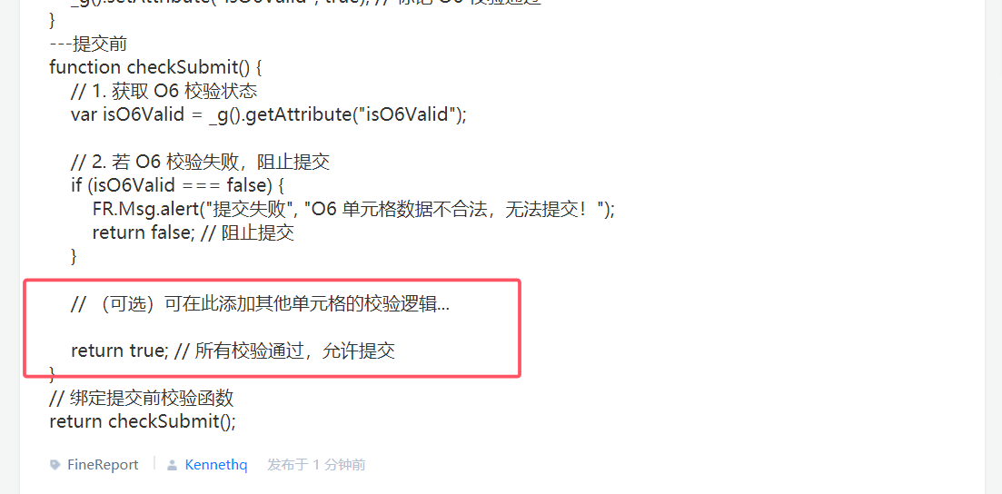

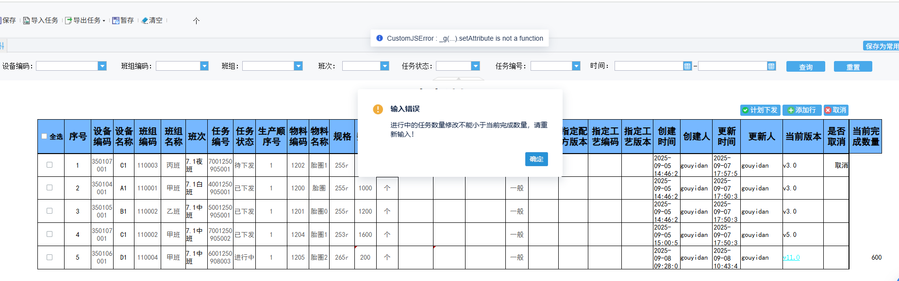

在数量的单元格加了编辑结束事件:用于判断当任务状态为2时,数量不能小于当前已完成数量,否则会出现弹框,这一步对了。但是我需要就是在web属性的校验提交前再加一个判断,就是 如果存在上面那种情况 ,就无法真正提交,但是现在就是点了提交之后会报错,还是能提交入库100.png
--单元格编辑结束
// 1. 获取 O6 输入值、状态(I 列)、当前完成数量(AK 列)
var num = this.getValue(); // O6 输入值
num = parseFloat(num) || 0; // 转为数字,空值设为 0
var location = this.options.location;
var cr = FR.cellStr2ColumnRow(location);
var col = cr.col;
var row = cr.row;
var status = _g().getCellValue(0, col - 6, row); // I 列(状态列)值
status = parseInt(status) || 0; // 转为数字,空值设为 0
var completeNum = _g().getCellValue(0, col + 22, row); // AK 列(完成数量列)值
completeNum = parseFloat(completeNum) || 0; // 转为数字,空值设为 0
// 2. 核心校验:状态为 2 且 O6 < 完成数量
if (status === 2 && num < completeNum) {
    FR.Msg.alert("输入错误", "进行中的任务数量修改不能小于当前完成数量,请重新输入!");
    this.setValue(""); // 清空错误输入
    //this.focus(); // 聚焦回 O6,方便重输
    _g().setAttribute("isO6Valid", false); // 标记 O6 校验失败
} else {
    _g().setAttribute("isO6Valid", true); // 标记 O6 校验通过
---提交前
function checkSubmit() {
    // 1. 获取 O6 校验状态
    var isO6Valid = _g().getAttribute("isO6Valid");
    // 2. 若 O6 校验失败,阻止提交
    if (isO6Valid === false) {
        FR.Msg.alert("提交失败", "O6 单元格数据不合法,无法提交!");
        return false; // 阻止提交
    // (可选)可在此添加其他单元格的校验逻辑...
    return true; // 所有校验通过,允许提交
// 绑定提交前校验函数
return checkSubmit();

  • Kennethq Kennethq(提问者) 它提示_g().getAttribute is not a function

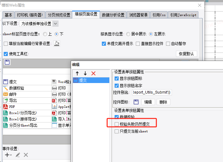

ScyalcireLv7高级互助
发布于2025-9-8 11:02(编辑于 2025-9-8 11:05)
看下这个勾选了没

  • Kennethq Kennethq(提问者) 我隐藏了_g().setAttribute 不会报错 现在就是提交的时候他不管对不对都会提交 能帮忙看看吗

  • Scyalcire Scyalcire 回复 Kennethq(提问者) 直接进入「模板 > 报表填报属性 > 数据校验」
    添加校验规则呢? I6 == 2 && O6 >= AK6
