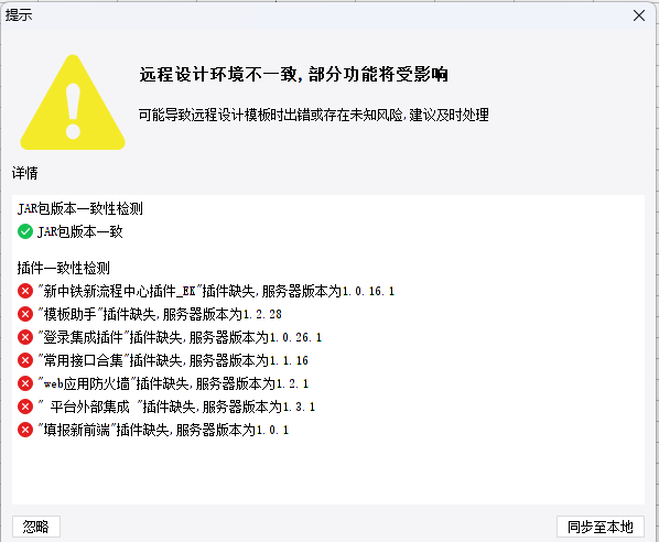

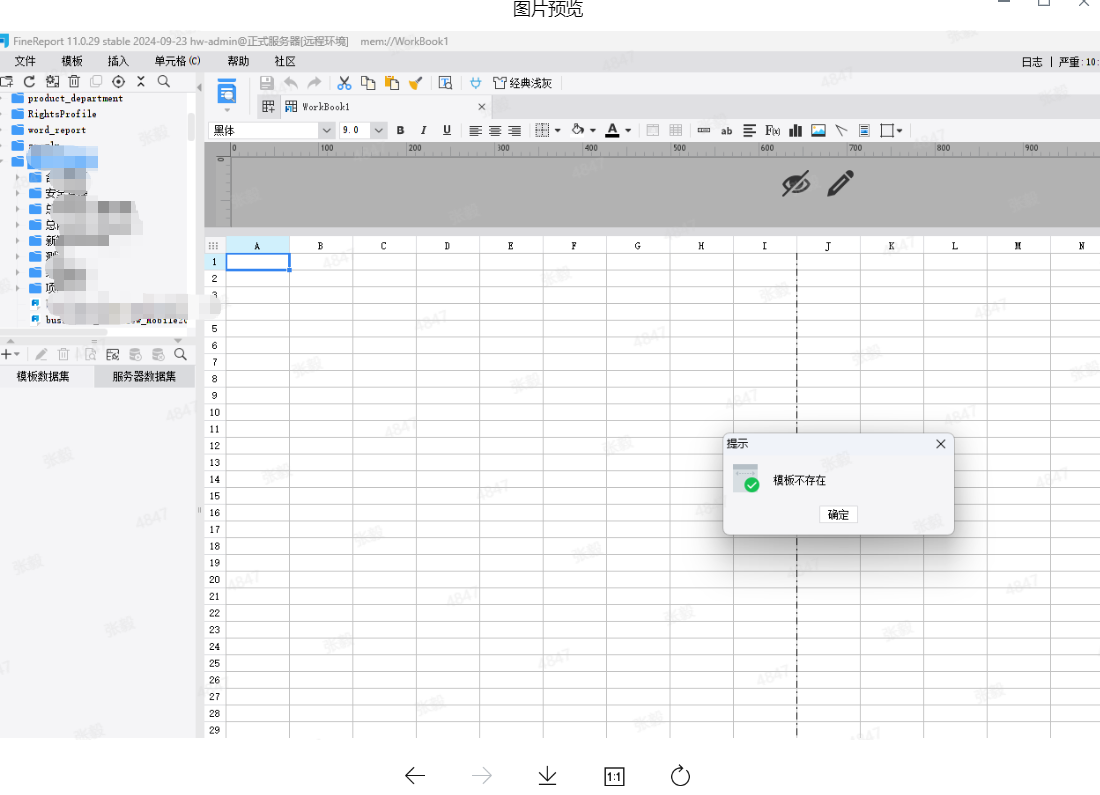

22222连接远程服务器,提示模版不存在
本地同步了jar包,除了特殊插件没有同步成功,都是一致的,但是点开模版一致提示模版不存在,同事的就没有事

这个还是全部同步成一致在去打开把
  • 罗罗诺亚索隆 罗罗诺亚索隆(提问者) 问题是同事也和我一样的,他就没事。。。
    2025-09-08 11:14
  • snrtuemc snrtuemc 回复 罗罗诺亚索隆(提问者) 帆软这个方面不好讲,一样环境也会出问题,同步下,重启后再试试把
    2025-09-08 11:16

把插件同步一下
华莉星宸Lv7专家互助
发布于2025-9-8 11:16
检查一下服务器
是不是磁盘空间不足
退出 重新远程连接一下,检查一下你的账号权限是否丢失
给用户分配远程设计权限示例 https://help.fanruan.com/finereport/doc-view-2845.html
ScyalcireLv7高级互助
发布于2025-9-8 11:21
有些定制的插件,还是全部同步一致比较好
