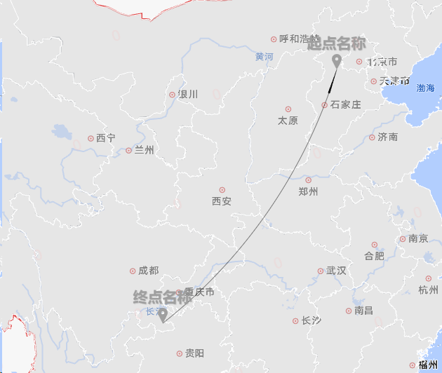

流向地图无法显示起始区域的名称
流向地图无法显示起始区域的名称   我选择的是流向地图

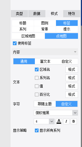

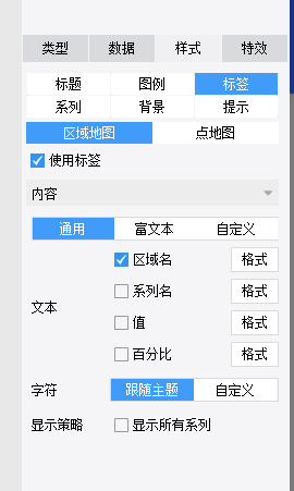

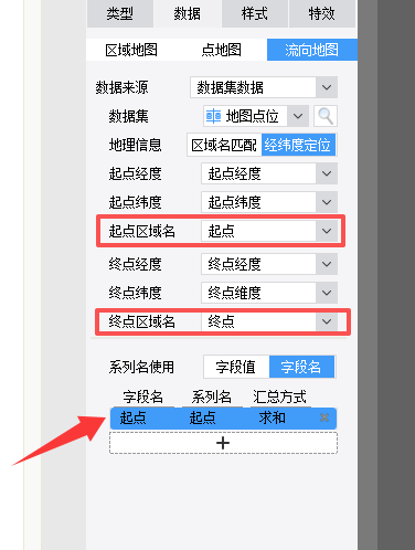

这两个标签都开了,还是没有,是不是流向地图起始地区名称不显示啊

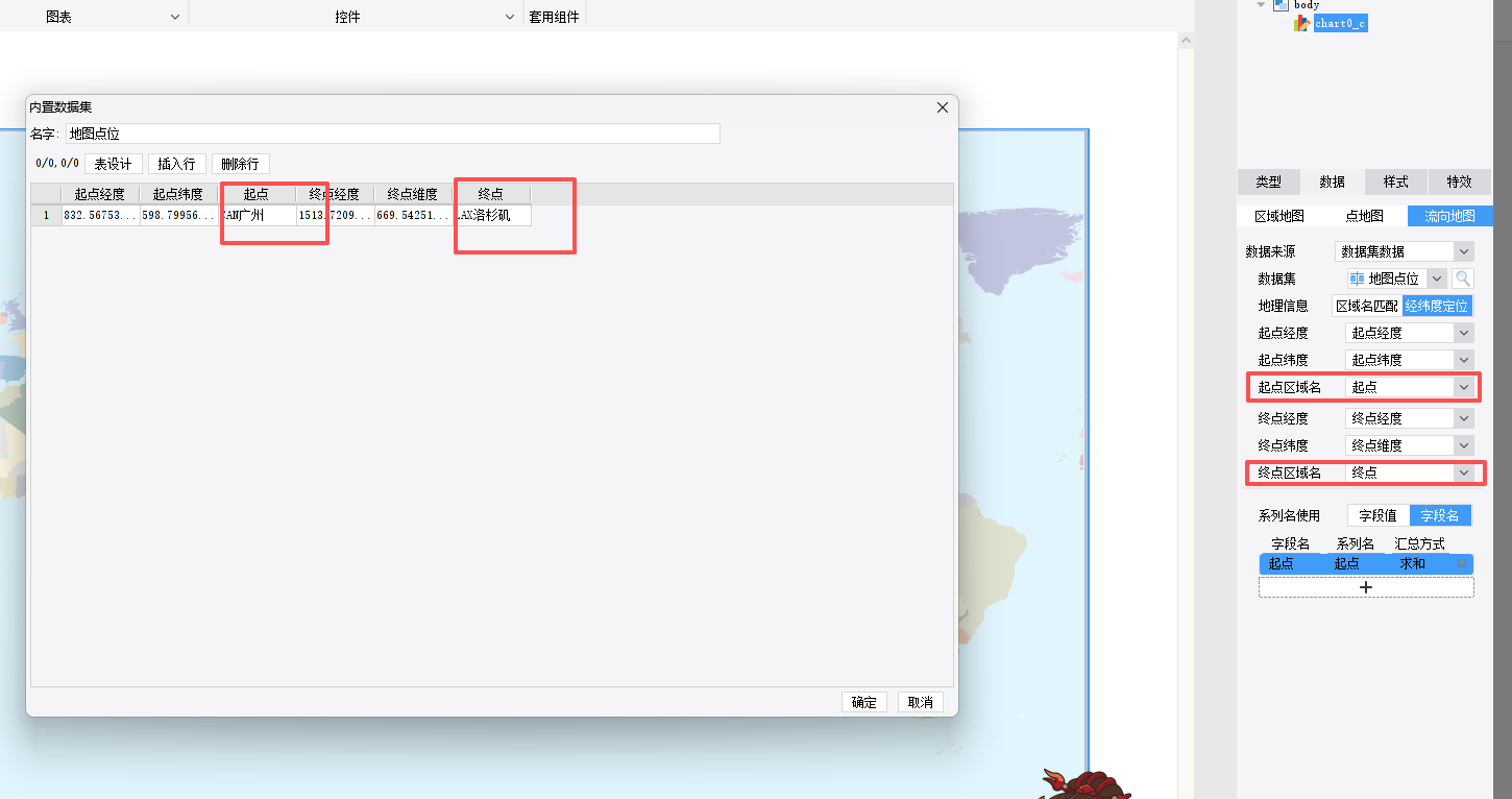

点位的数据我检查了一下,都没问题的
大佬们再帮我看看

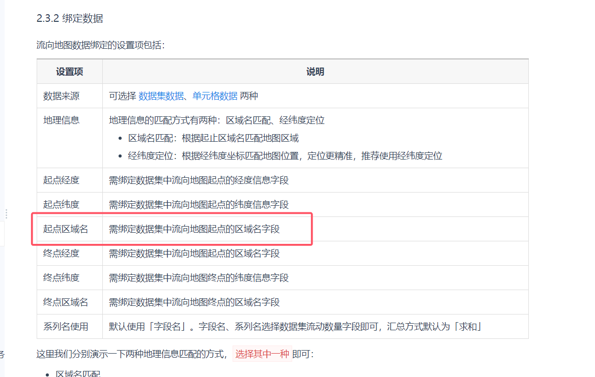

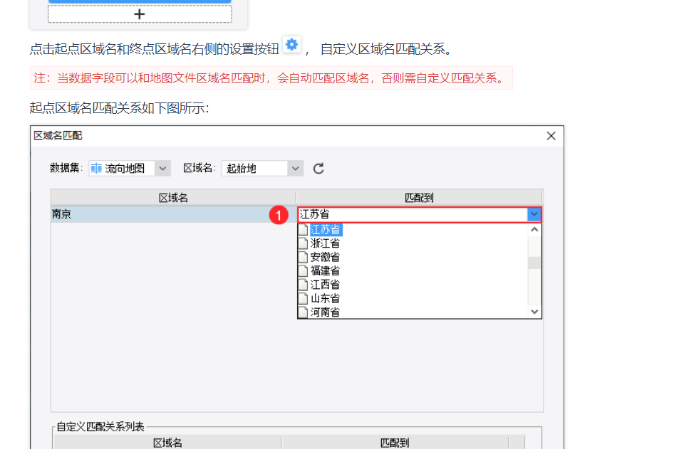

流向地图 https://help.fanruan.com/finereport/doc-view-1699.html
你这个不是标准的匹配,需要这边手工匹配才可以

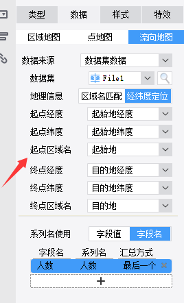

检查一下数据配置
这个地方是不是有问题?

我觉得我解释的很清楚了,区域+点地图他只能绑定一个区域字段,怎么显示你起始两个地点名称???
流向地图不存在标签功能,只能用提示点功能!!

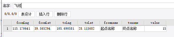

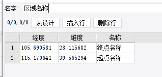

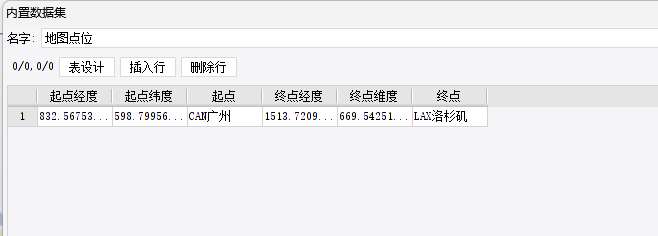

你需要再弄一个数据集
首先这个格式的数据集用来展示流向
其次,这个格式的数据集用来绑定点地图,显示名称
