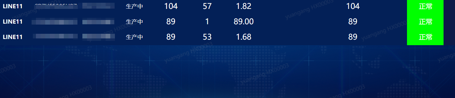

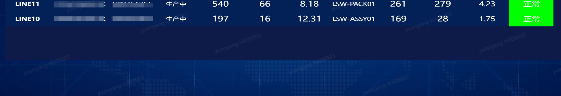

报表全屏和正常模式
报表正常打开和全屏模式 中间多了很多空白部分 ,这个是怎么取消:排查发现是加了滚动的代码
setTimeout(function() {
       //隐藏报表块report0的滚动条(此报表块名为report0,根据具体情况修改)
    $("div[widgetname=REPORT0]").find(".frozen-north").css({
        'overflow-x':'hidden',
        'overflow-y':'hidden'
    $("div[widgetname=REPORT0]").find(".frozen-center").css({
},2000);
window.flag1 = true;
//鼠标悬停,滚动停止
    $(".frozen-center").mouseover(function() {
        window.flag1 = false;
    //鼠标离开,继续滚动
    $(".frozen-center").mouseleave(function() {
  var old = -1;
    // 清除定时器
    if(window.tag1!=null){
    window.clearInterval(window.tag1);
    //调用定时器
     window.tag1  = setInterval(function() {
        if(window.flag1) {
            currentpos = $("div[widgetname=REPORT0]").find(".frozen-center")[0].scrollTop;
            if(currentpos == old) {
                $("div[widgetname=REPORT0]").find(".frozen-center")[0].scrollTop = 0;
            } else {
                old = currentpos;
                $("div[widgetname=REPORT0]").find(".frozen-center")[0].scrollTop = currentpos + 1.5;
    }, 50);
}, 2000);全屏就会出现问题

  • 重庆一棵草 重庆一棵草(提问者) 不是卡了。就是这里多了很大一部分没内容的东西 。报表里面都是挨着的。全屏打开就是这样,
    2025-09-12 16:14
