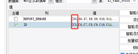

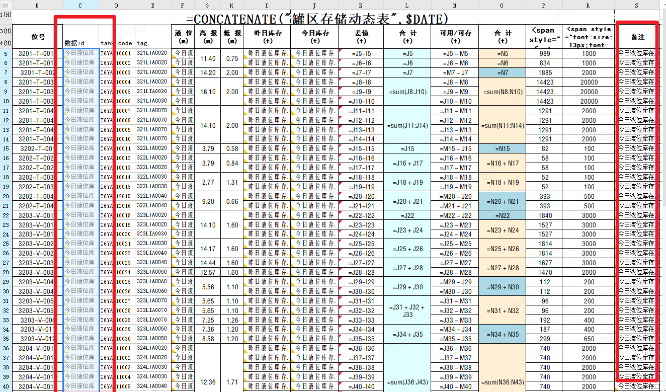

报表需要实现的是,备注可以填写,然后回写到数据库,我的报表填报属性设置了两个字段,id和备注,然后两个字段对应的是单元格组,将ID设置为了主键,但填报提交之后,发现无法回写到数据库,是我设置问题还是帆软不支持这个操作?image.png

ID的过滤条件选错了,调整过滤条件后使用单元格组没问题

单元格是扩展的话,就是C5和S5
  • 华北吴亦凡 华北吴亦凡(提问者) 单元格是写死的,没有扩展,所以我那个值填的是单元格组,但是好像不生效

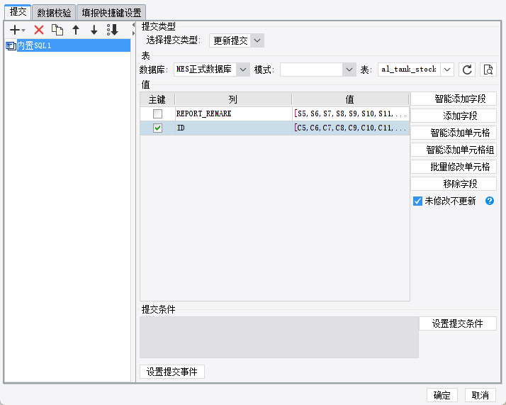

  • Scyalcire Scyalcire 回复 华北吴亦凡(提问者) 写死的就按照单元格一个个设置内置提交,你可以先拿一个单元格测试,看数据库变不变
    2025-09-12 17:06
  • 华北吴亦凡 华北吴亦凡(提问者) 回复 Scyalcire 试了一下每个单元格一个提交事件也不生效,后面的会覆盖掉前面的
    2025-09-12 17:50
  • Scyalcire Scyalcire 回复 华北吴亦凡(提问者) 那就是你的主键设置的不对哇
    2025-09-15 07:49
  • 华北吴亦凡 华北吴亦凡(提问者) 回复 Scyalcire ID 过滤错误,改了过滤条件后,使用单元格组的方式没问题了。谢谢
    2025-09-15 10:58
发布于2025-9-12 17:04
按你的设置
这个你有几行,就有几个内置sql提交
然后直接是单元格就可以,不要用单元格数组
  • 华北吴亦凡 华北吴亦凡(提问者) 试了一下,好像也不行,提交后,第二行填的会变成第一行的
    2025-09-12 17:51
  • 华北吴亦凡 华北吴亦凡(提问者) ID 过滤错误,改了过滤条件后,使用单元格组的方式没问题了。谢谢
    2025-09-15 10:58

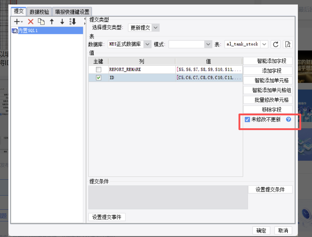

勾选了未修改不更新,是不是没有在页面上手动修改值,直接提交的呢?
