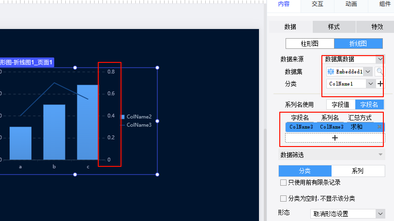

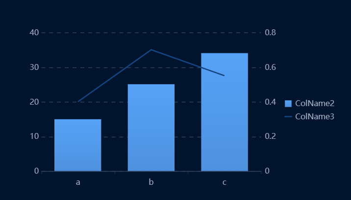

柱折图y轴标签
柱折图y轴标签
柱折图怎么单独给折线一个y轴标签

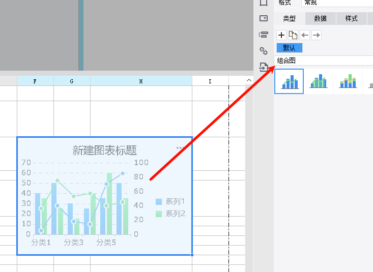

发布于2025-9-13 15:59(编辑于 2025-9-13 16:06)
用组合图
柱形图-折线图 - FineReport帮助文档 - 全面的报表使用教程和学习资料

源-王(提问者)
可是我用的就是组合图啊
2025-09-13 16:00
源-王(提问者)
添加y轴没反应

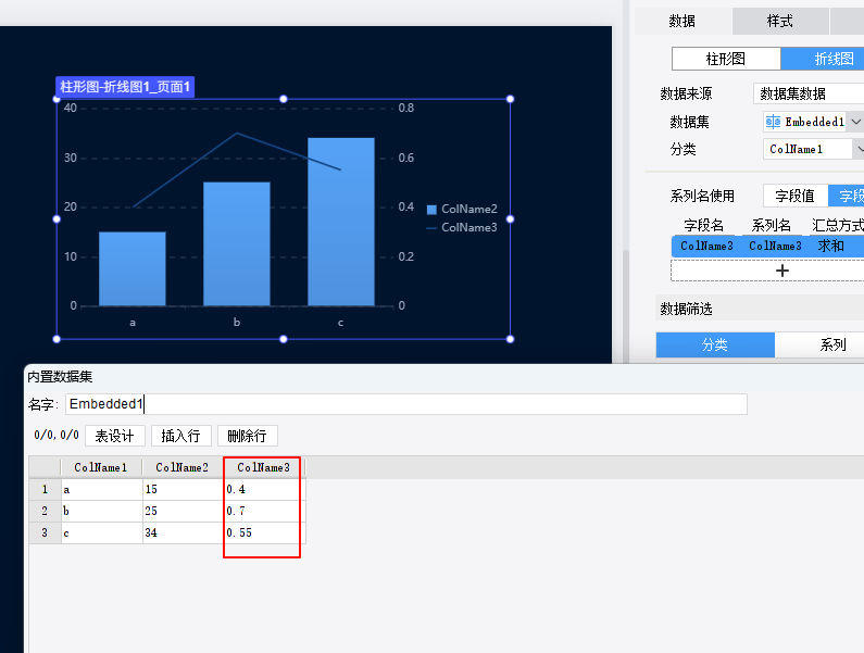

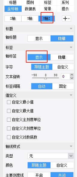

CD20160914
回复 源-王(提问者)
仔细按教程做,它默认是有两个Y轴的,你是不是设置有错误?
2025-09-13 16:01
CD20160914
回复 源-王(提问者)
重新制作一下图表看!!你是不是隐藏了?还有你的数据源是不是有%符号?你要去掉数据源中的%符号,因为它是文本

源-王(提问者)
我用的fvs做的,拉进来就只有一个y轴
