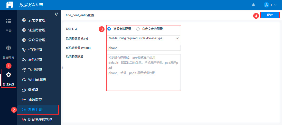

在决策系统中安装了  FINE_CONF_ENTITY可视化配置  插件用方法一
修改参数「MobileConfig.requiredDisplayDeviceType」的参数值。
修改参数「MobileConfig.requiredDisplayDeviceType」的值为「phone」:手机 & pad 都展示手机效果。

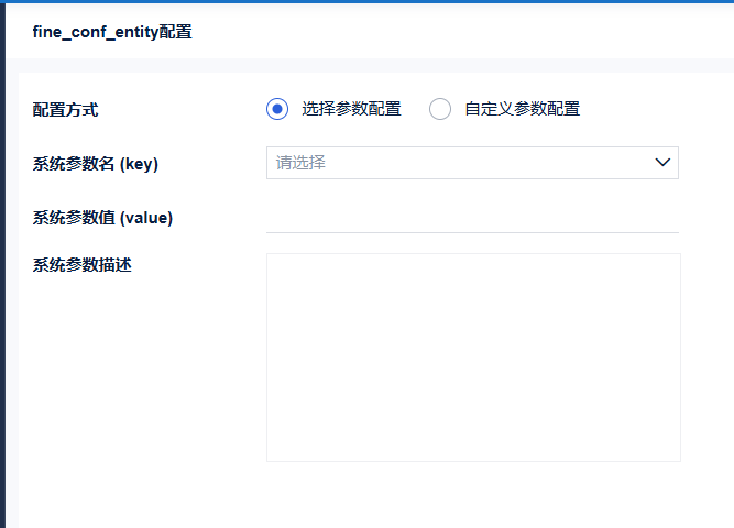

提示重启服务器后生效,重启服务器后,参数在决策系统上会清空,如下图(设置完重启服务器后效果):
然后用平板打开,四个移动端frm报表,两个显示正常,两个显示还是依旧处于pc端打开的显示异常效果(pc端打开移动端看板累加重叠,出现滚动条等情况),请教大佬们这个是什么异常,如何解决?

虽然重启服务器后,上面的参数和参数值就会清空了,但是用平板进行查看,可以达到效果

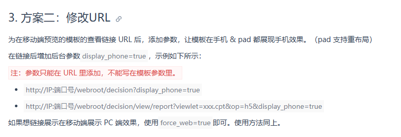

用方式二看看
平板展示手机查看效果 https://help.fanruan.com/finereport/doc-view-4693.html

要在决策系统中安装 FINE_CONF_ENTITY可视化配置插件并修改参数「MobileConfig.requiredDisplayDeviceType」,请按照以下步骤操作:
  1. 安装「FINE_CONF_ENTITY可视化配置」插件。
  2. 修改参数「MobileConfig.requiredDisplayDeviceType」的值为「phone」,这样手机和平板都会展示手机效果。请注意,这仅适用于已经识别为移动端的平板。
参数说明:
参数功能参数值
MobileConfig.requiredDisplayDeviceType控制移动端设备展示模板的类型默认值为 default:手机展示手机,平板展示平板;phone:手机 & 平板都展示手机效果(平板支持重布局)
如下图所示:
以上信息来源于知识库ID:平板展示手机查看效果-4693.md。
  • CYJXJ CYJXJ(提问者) 我就是用这个效果,但是重启服务器后,上面的参数和参数值就会清空了,应该是tomcat启动的时候已经写进去了,但是会出现部分frm报表适配,部分不适配的情况,应该是成功了,但是不知道为啥有几个异常无法适配的情况
