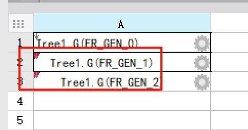

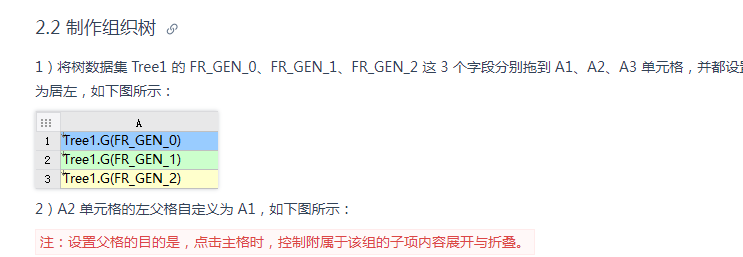

已经按照教程进行操作:https://help.fanruan.com/finereport/doc-view-2918.html

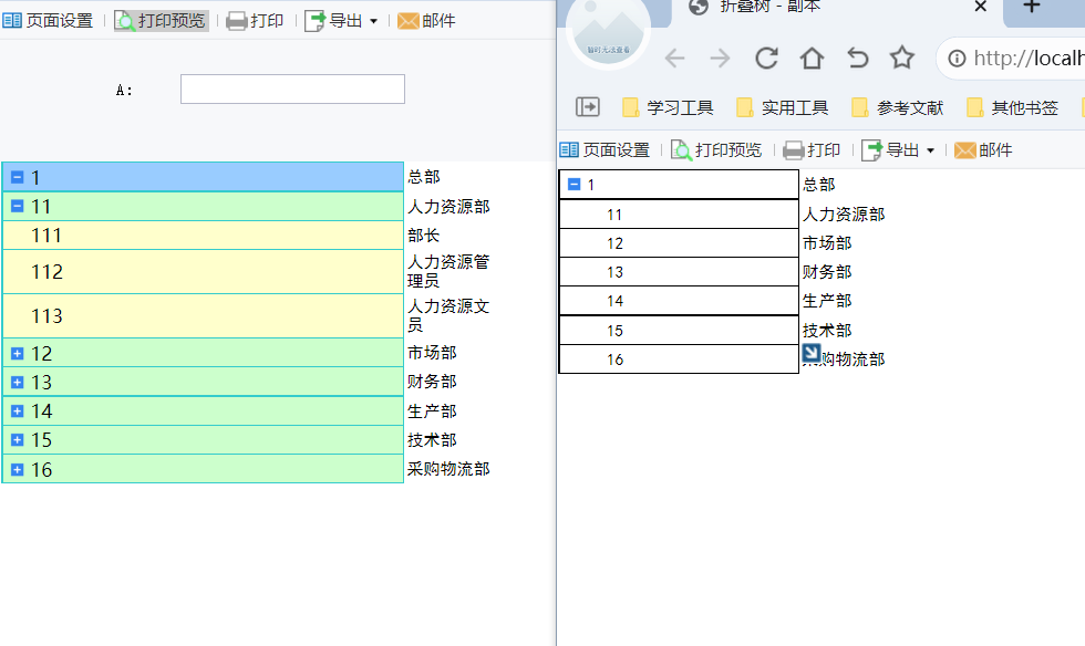

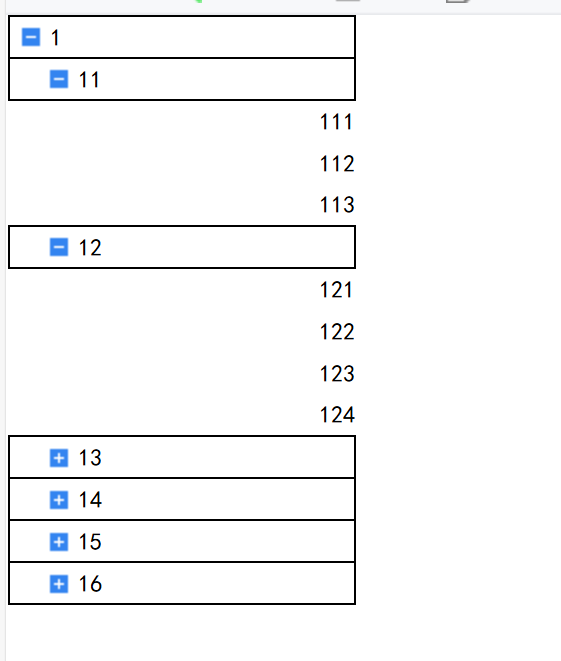

第二层数据能正常展开,第三层无法正常展开,明明配置方式都是一样的
如图,下面是配置的给的模板的对比

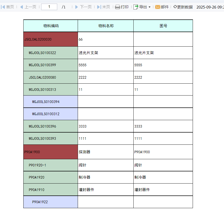

问题补充,我的数据没有首层  第2层数据得根据第一层过滤 ,已上传文件
62BOM_合格率.rar
---------------已经实现了

你哪里是按教程做的?明显就是自己增加了步骤
为什么要过滤,你好好看看教程是否有过滤??
折叠树- FineReport帮助文档 - 全面的报表使用教程和学习资料
删除掉过滤就行了

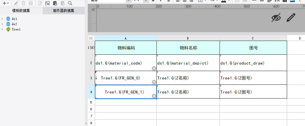

  • 阿俊 阿俊(提问者) 我之所以要设置第二行 过滤条件是因为, 我的数据没有所谓的顶部,必须要过滤 不然数据就会乱了,我上传了最新文件
    2025-09-26 09:03
  • CD20160914 CD20160914 回复 阿俊(提问者) 那就不要用教程这个方式呀,自己做下拉树呀!!!不要用教程的方式,设置父格全部写数据集过滤就行了!!
    2025-09-26 09:05
  • CD20160914 CD20160914 回复 阿俊(提问者) 对的呀,折叠树你的需求要直接全部写数据集就行了。不用他那个什么树的数据集方式!
    2025-09-26 09:08
  • 阿俊 阿俊(提问者) 回复 CD20160914 设置父格全部写数据集过滤,这个是什么意思,需要我怎么设置
    2025-09-26 09:08
  • CD20160914 CD20160914 回复 阿俊(提问者) 就是全部写类似ds的数据集。再设置过滤就行了。但是我没有你的数据无法测试。不知道你数据的结构
    2025-09-26 09:09

你的配置很文档的很多不一样啊
