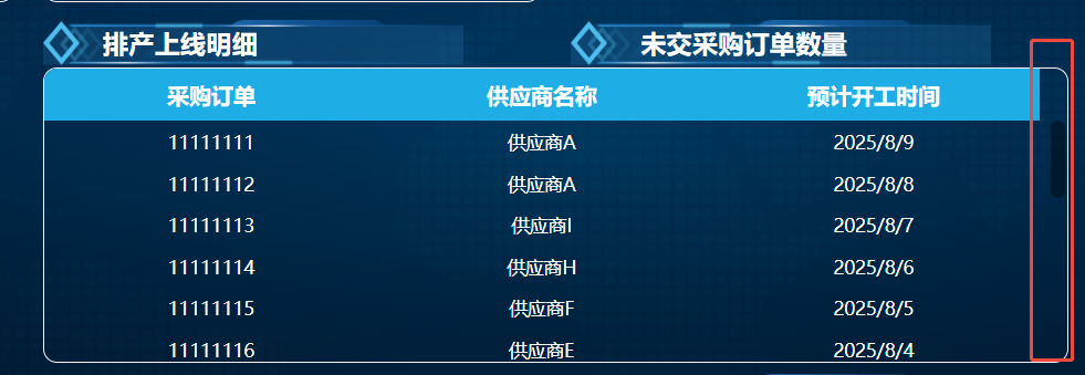

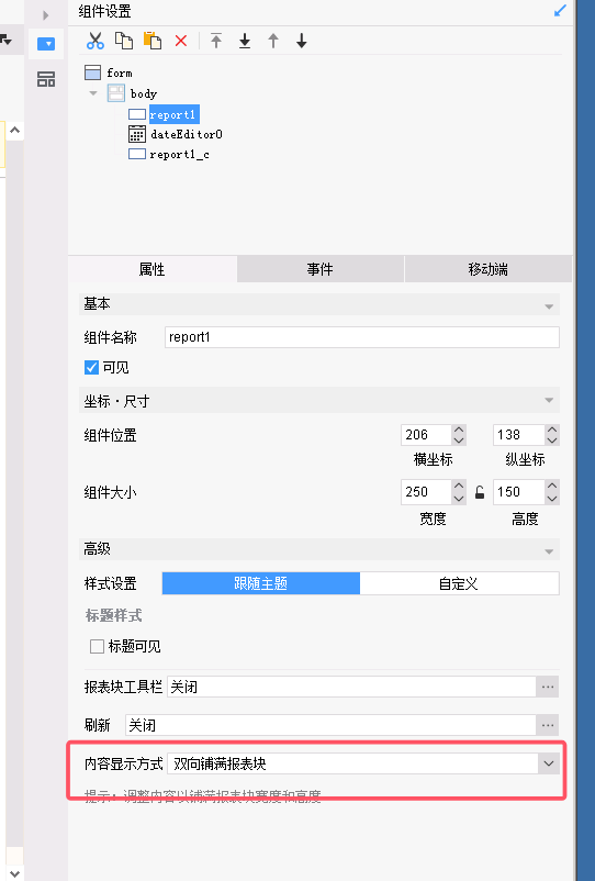

frm里面嵌套的报表快,为什么总会有空白
FineReport10
在外面把报表快拉长也是这样,调整报表快里面的单元格长度也没变化

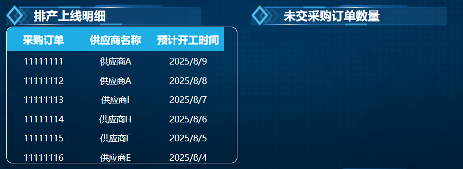

snrtuemc
Lv8
发布于2025-9-29 16:31
(4)
qian0905(提问者)
finefeport10没看见有这个内容显示方式
2025-09-29 16:34
snrtuemc
回复 qian0905(提问者)
10有这个bug的,除非安装新自适应插件,这个暂时不好解决的。。
2025-09-29 16:37
qian0905(提问者)
回复 snrtuemc
新自适应插件,这个是什么插件,没有搜到
2025-09-29 16:41
snrtuemc
回复 qian0905(提问者)
这个已经下架,安装了,对你现有报表会有影响的。。目前这个状态将就把
2025-09-29 16:44

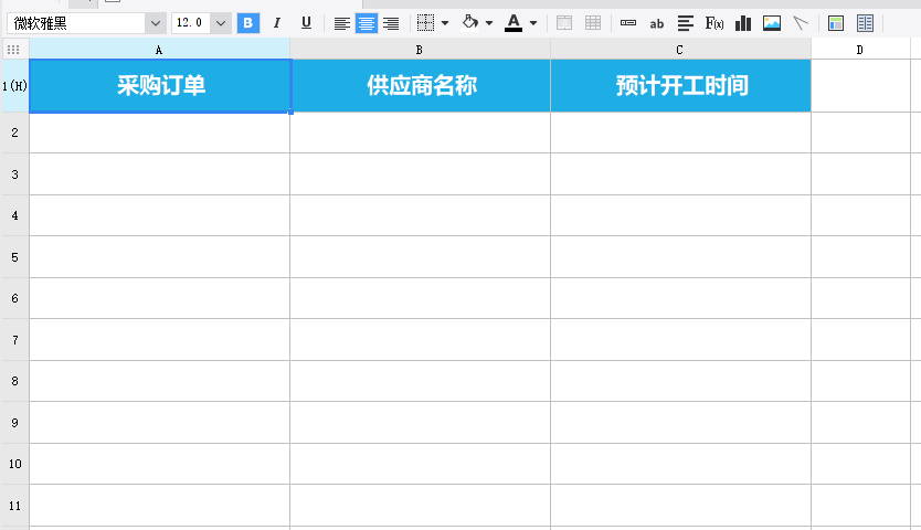

期待遇见you
Lv4
初级互助
发布于2025-9-29 16:31
最右侧空格删除就好了
(2)
qian0905(提问者)
那边是没有内容的,有删过
2025-09-29 16:35
期待遇见you
回复 qian0905(提问者)
你把你的模版输出内置数据集
2025-09-29 16:59
华莉星宸
Lv7

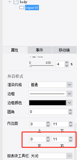

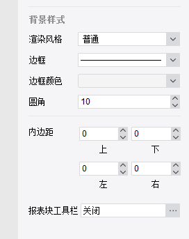

发布于2025-9-29 16:36
这里都调整成0
(2)
qian0905(提问者)
设置的是0
2025-09-29 16:38
华莉星宸
回复 qian0905(提问者)
我设置0 可以的
你重启一下设计器看看
2025-09-29 16:45

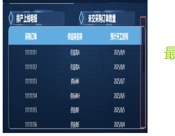

Doctor_Wei
Lv7
中级互助
发布于2025-9-30 08:52
把冻结去了就好了,冻结会自动生成一个滚动条,导致右侧有留白
