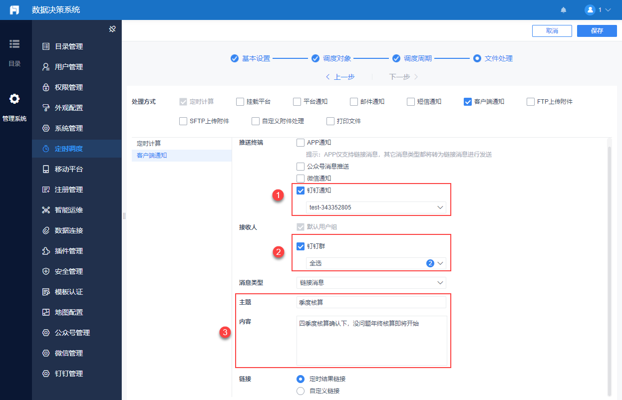

需求:
        现在需要把已经做好的帆软报表,推送到钉钉中,具体展现方式可以是一张图片,一个excel下载链接
        最好是图片+下载链接

钉钉定时推送图片消息的配置步骤如下:
一、版本要求
  • V11.0.74 起支持推送「图片消息」,无需通过链接跳转查看
  • V11.0.24 起推送到钉钉的图片大小放宽至 10M(仅钉钉支持)
二、配置步骤
  1. 按文档完成 钉钉集成 配置
  2. 创建定时调度任务,在「文件处理」阶段:
    钉钉群推送配置
    • 勾选「钉钉通知」并选择钉钉应用
    • 选择要发送的图片文件(支持通过「模板附件」或「本地文件」添加)
    • (选填)若需推送至群聊,需选择对应的钉钉群:
  3. 消息类型选择「图片消息」,推送效果如下:
    图片消息效果
三、注意事项
  1. 若设置了重复推送,建议在主题/内容中添加 ${now()} 等变量,避免因钉钉的限流政策导致重复消息被拦截
  2. WeLink 推送至群的图片只能在云空间打开

  • Henry.99 Henry.99(提问者) 这个推送的文档我看了,就是我上面所说的,他为什么只推送了一句话呢?我需要的是推动报表呀

有附件选择地方吗 是不是没选择
