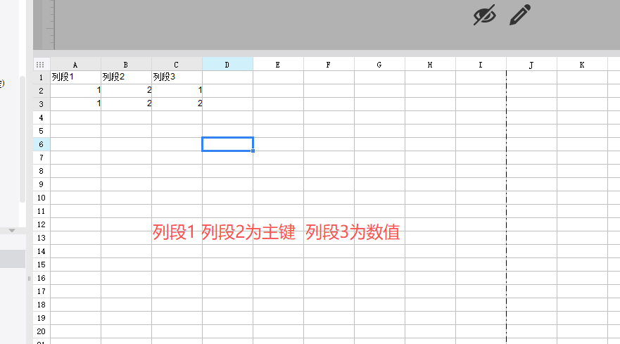

导入excel判断重复值
列段1 列段2为库里的主键 我希望导入的时候根据主键判断是否在库里有重复值 如果有重复值就导入失败 没有的话就导入成功 这种该怎么实现?

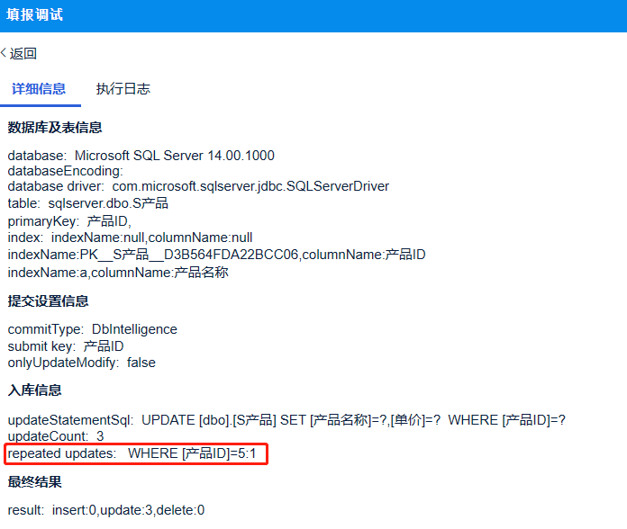

4. 调试与排查
  1. 使用「填报调试插件」查看提交时的数据过滤情况
  2. 检查调试日志中的主键重复提示(如下图)主键重复提示

    使用sql函数和报表属性里的数据校验实现。我写一下大概意思哈。在D2单元格里写
=SQL("数据连接","select 列3 from 表名 where 列名1  ="+A2+''  AND 列名2 = "+B2,1,1)
这里SQL函数我可能写的不对,请再检查下哈。
然后将D2单元格设置插入行策略,原值。
然后在报表填报属性里的数据校验,写len(D2) !=0 ,如果不符合这个公式,就提示,库中已有数据
