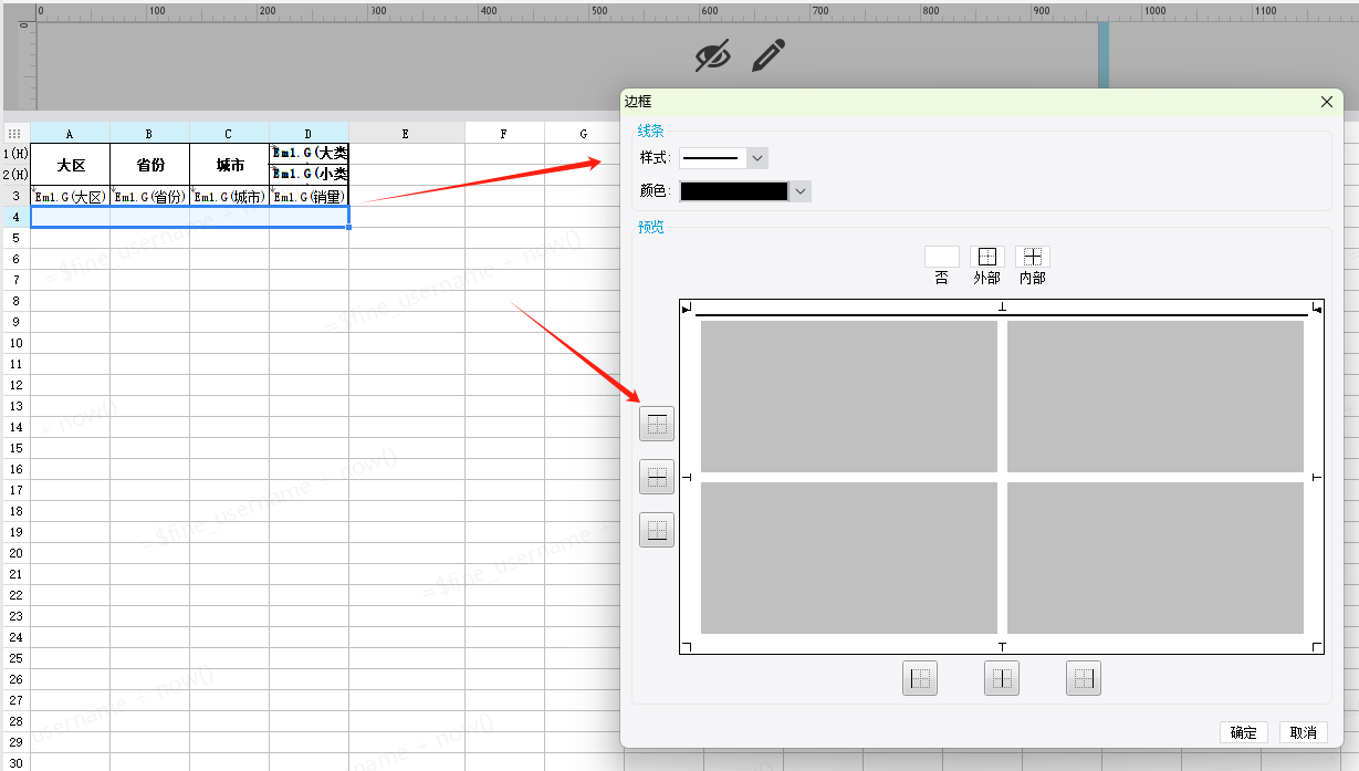

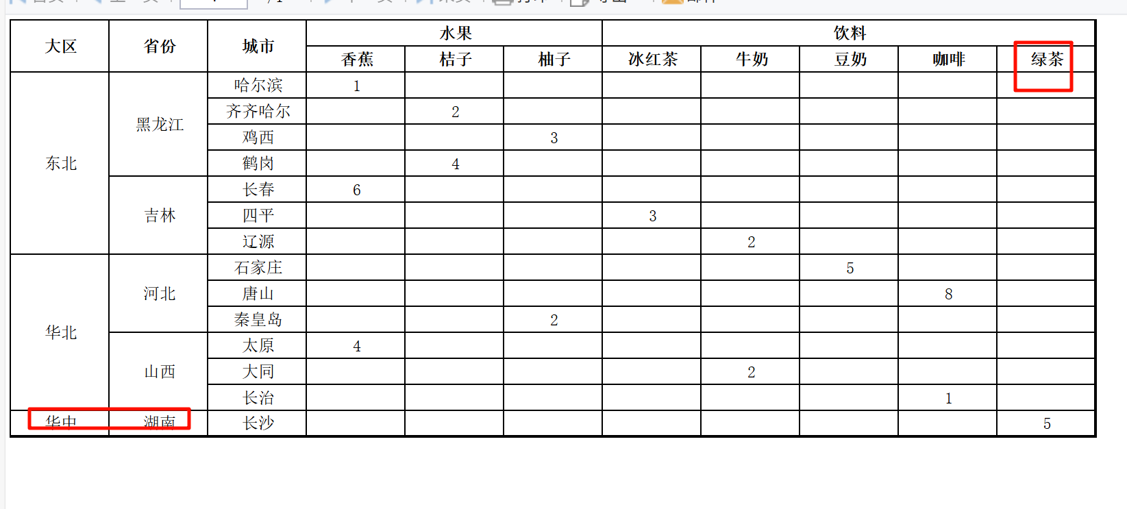

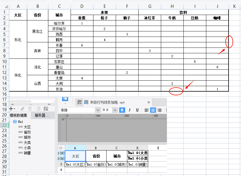

行列拓展时,末级行列的线条如何加粗?
前辈们好,请教个问题,提前感谢。
行列拓展时,末级行列的线条如何加粗?

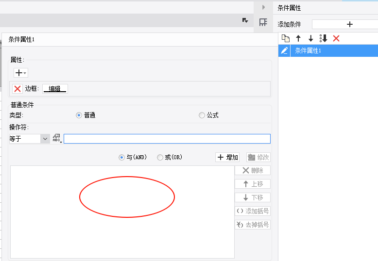

条件属性页面中的公式,如何编写?
不能使用"最后行列的单元格值",因为会有重复。
应该取"最后行列的扩展序号",但是我不会弄。
只能取到【A3、D1】单元格的"最后拓展序号",&A3 = count( A3[!0] ),&D1 = count( D1[!0] )
【B3、C3、D2】的"最后拓展序号",不知道怎么写公式。
不能在"第四行和第E列"上操作。
因为会出现"隐藏行列",虽然可以设置"导出时是否包含隐藏行列"。
但是我还有设置"其他的隐藏行列",所以不想在此处出现"隐藏的空行空列"。
模板附件已上传
末级行列线条加粗.zip

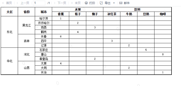

看你一直在要这个需求,先帮你弄一下吧
----------------自己看附件吧,没有任何辅助列了,你要是这样还说不行,那么请放弃,炒掉老板----------------------
增加行以后一样可以的

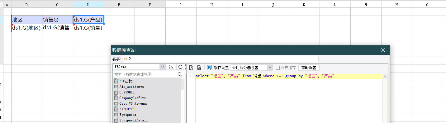

使用条件属性+序号,然后判断当前扩展列的组内序号是否等于扩展后的总列数,如果等于就加粗在最前面的单元格使用=count(ds1.select(你的扩展列)),然后加个辅助列或在扩展列上面单元格插入公式=seq(你的单元格) 或者=col(你的单元格)或者=&你的单元格
C1:count(UNIQUEARRAY(ds1.select("地区")))
C2:同上C4:条件属性里设置B4 = C1
E3:同上
父格设置:E2设置上父格为E3,B4设置左父格为C4
不需要的隐藏掉就行
D2条件属性:&D2 = COUNT(UNIQUEARRAY(ds2.select("产品")))
