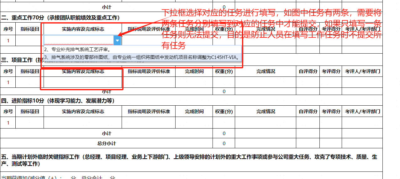

填报时怎么判断下拉框中的值是否已全部填写到对应的任务栏中呢?

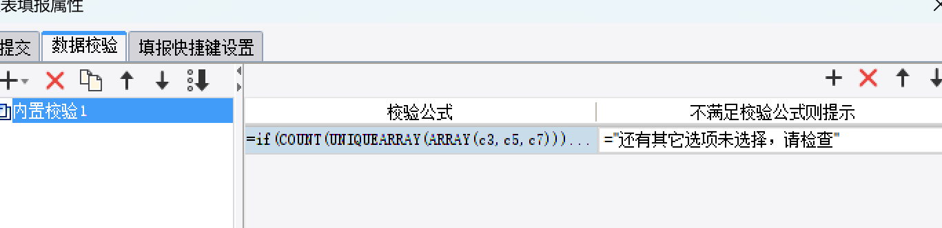

校验写公式,看你截图单元格不是连续的,你分别写上下拉框单元格的地址引用他们
去掉重复以后它的个数,与你下拉框引用的数据集的个数如果相等就是正确的,否则不校验不通过
if(COUNT(UNIQUEARRAY(ARRAY(c3,c5,c7)))=count(VALUE("ds2",1)),true,false)

  • CD20160914 CD20160914 回复 呼呼哈哈(提问者) 你可以看看对应的单元格是否正确?先测试看只要这个看出来是什么?写在一个不扩展的单元格COUNT(UNIQUEARRAY(ARRAY(c3,c5,c7))) ,具体单元格换成你的真实地址。因为不知道你的设置是如何的,所以单元格我是随便写的

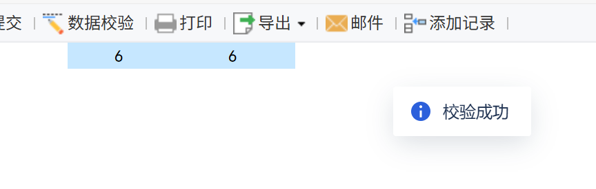

  • 呼呼哈哈 呼呼哈哈(提问者) 回复 CD20160914 测试了,两个数值也是相等并且返回的结果是true,但是点数据验证就会提示错误,也无法写入数据库

  • CD20160914 CD20160914 回复 呼呼哈哈(提问者) 不应该呀。你是不是还设置了提交条件?检查一下。如果为true是可以的呀。
    2025-10-21 15:30
  • CD20160914 CD20160914 回复 呼呼哈哈(提问者) 你写在两个单元格是可以的,你直接引用单元格的内容看!

  • 呼呼哈哈 呼呼哈哈(提问者) 我想表达的意思是下拉列的值是不是都选择完了?有些人会漏选
