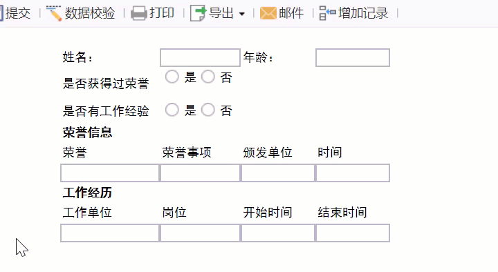

填报控件问题
填报报表,A1值为是的时候B1单元格为下拉框控件,A1值为否时B1单元格为文本框控件能实现吗?
FineReport yzm216483 发布于 2025-10-22 10:28
