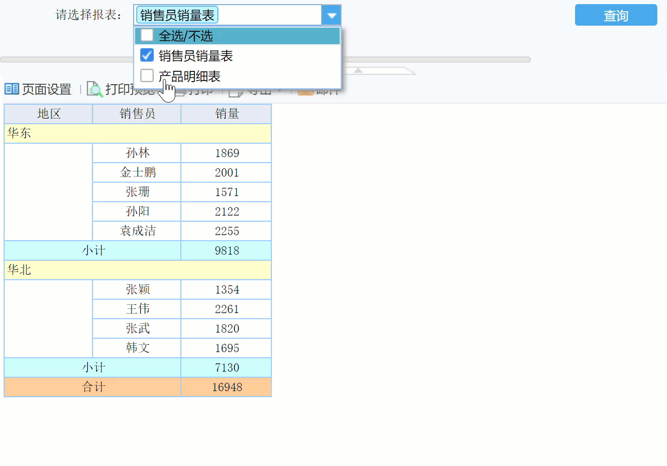

农夫三拳1Lv6高级互助
发布于2025-10-23 17:03
下拉复选框动态多Sheet显示
https://help.fanruan.com/finereport/doc-view-1800.html
  • 超级无敌小熊蛋 超级无敌小熊蛋 https://www.bilibili.com/video/BV1Y6aHz7E5C/?spm_id_from=333.1387.upload.video_card.click 这是我自己做的视频,和这个回答您问题的三拳老师给您的东西是一样的,但是我觉得您可能要的不是这种,我再想想你这个问题
    2025-10-23 17:10
  • 帆软用户fPgo1MfuVV 帆软用户fPgo1MfuVV(提问者) 回复 超级无敌小熊蛋 感谢老师,就是想根据不同的sheet 页执行不同的sql(表连接条件和 where 子句里的条件)
    2025-10-23 17:16
  • 农夫三拳1 农夫三拳1 回复 帆软用户fPgo1MfuVV(提问者) 那可以参考这个,他是隐藏,改成给过滤组件传参
    JS实现切换sheet隐藏或显示参数面板里的控件:https://bbs.fanruan.com/thread-134131-1-1.html
    2025-10-23 17:17
