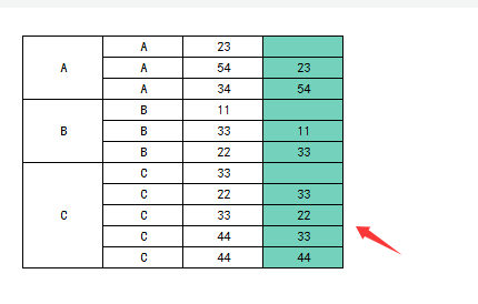

单元格纵向拓展列怎么取上一行数据
单元格纵向拓展列怎么取分组内上一行数据

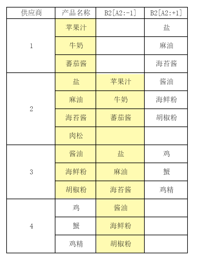

1. 纵向扩展取上一行数据公式
使用公式:Cellx[Celly:-1]
  • 参数说明
    • Cellx:需要获取数据的来源单元格
    • Celly:作为参考基准的父格单元格
    • -1:表示取当前行在分组内的前一行数据
2. 示例说明
假设:
  • B列是纵向扩展的数据列
  • A列是其父格(分组依据列)
在C2单元格输入公式:B2[A2:-1]效果:返回A2分组内B2单元格的上一行数据
纵向扩展示例
3. 注意事项
  1. 父格必须是最左父格(没有其他左父格)才能准确定位分组边界
  2. 分组首行的上一行数据会返回空值
  3. 若需要跨多行取值,调整数字即可(如-2取前两行)
需要更复杂的分组控制时,可结合CEILING(INARRAY($$$,ds1.group(字段))/N)实现固定行数分组:

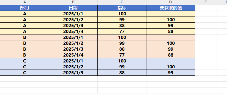

  • 源-王 源-王(提问者) 感觉不太一样,我完善下需求您看看
