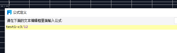

在fvs报表里面取普通报表里面的值

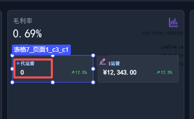

结果是:0。 为什么会出现这样的情况。 我的test~c3的值明明是21321. 正常情况下,应该是有数据的,但结果是0.怎么解决?image.png
FineReport yikefu 发布于 2025-10-29 11:01 (编辑于 2025-10-29 11:02)
发布于2025-10-29 11:03(编辑于 2025-10-29 11:04)
正常是
表格1_页面1~A1
可以的
你是不是表格组件的名称不对
  • yikefu yikefu(提问者) 有数据的,我测试呢
    2025-10-29 11:04
  • yikefu yikefu(提问者) 我直接test~C3是有值的 只是加了一个/3 ,就变成0呢
    2025-10-29 11:05
  • snrtuemc snrtuemc 回复 yikefu(提问者) 你这个是取整了,或者取到字符了,改成 test~C3*1.0/3
    2025-10-29 11:09
微笑背后的无奈Lv4见习互助
发布于2025-10-29 11:02
取得控件名字不对吧。 或者不行直接用value取好了
