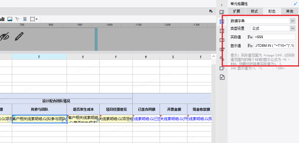

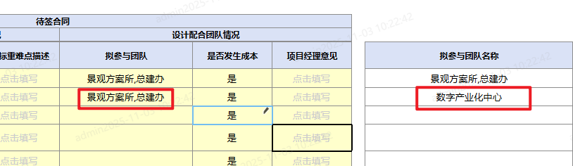

image.pngimage.png拟参与团队是一个下拉复选筛选框,我通过形态实现了他一直显示 显示值,但是我填写时,第一行勾选建筑方案所和总建办,后面行勾选其他的时候,他实际值和入库的值都正确,但是他的显示值一直都是建筑方案所和总建办,这是什么原因啊,有什么方法可以解决

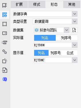

形态直接设置成这个
  • RJ6688 RJ6688(提问者) 设置成这个,多选的时候他展示不出来对应的名字啊

  • RJ6688 RJ6688(提问者) 回复 华莉星宸 这个填报时可以,但是填报后页面刷新,这个单元格展示的还是实际值,能一直展示显示值吗?要不影响二次填报

  • RJ6688 RJ6688(提问者) 改成这个之后第一次填报的时候是可以正常展示显示值的,但是填报完成后页面一刷新,多选的又变成实际值了,能有办法一直展示显示值吗,要不影响二次填报

  • snrtuemc snrtuemc 回复 RJ6688(提问者) 这个你设置在公式形态,刷新不影响的啊,是不是设置错地方了,或者数据集没有取到这个实际值和显示值数据
    2025-11-03 10:59
  • RJ6688 RJ6688(提问者) 回复 snrtuemc 我新上传了附件,帮忙看下是哪里的问题呗
    2025-11-03 11:07
  • snrtuemc snrtuemc 回复 RJ6688(提问者) 额,不需要设置数据字典,直接改成公式形态,然后设置这个公式就可以,不是数据字典的公式的显示值设置
    2025-11-03 11:11
  • RJ6688 RJ6688(提问者) 回复 snrtuemc 直接改成公式形态,第一次填报的时候勾选完,页面不显示值,但是点击提交能提交进去
