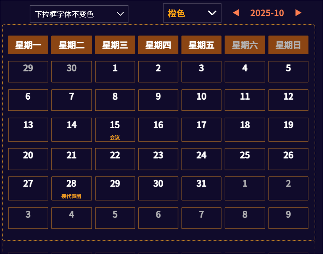

一个问题居然要这么多功能,那就只有先看看动态图吧,虽然大概按需求模拟出来了,但是这么多功能一个帖子,只有让你看看动态图了,3F币是论坛的规定,不是你问题就是3F币!
  • 用户0161 用户0161(提问者) 好的,老师,我之前有加你,到时候给你补帖子吧。

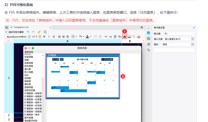

建议你直接用官方的吧
不然就需要二开了
日历图表 https://help.fanruan.com/finereport/doc-view-3345.html
