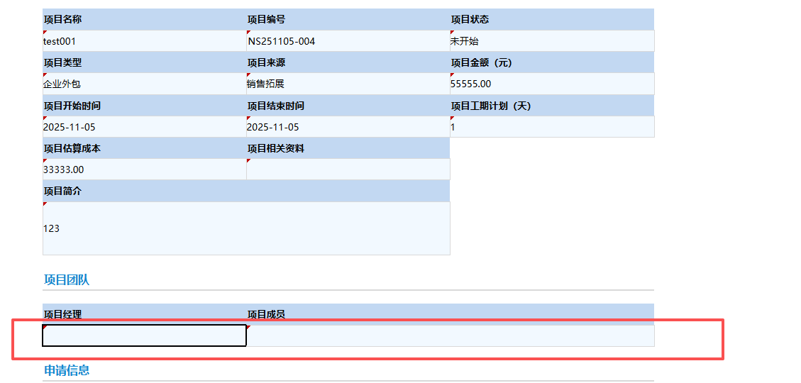

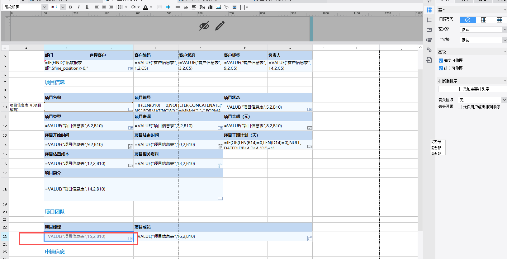

大佬帮忙看看B23和D23这两个公式为什么不生效,数据是存在的就是取不出来,其他value公式都正常显示
这个公式绝对没问题,数据绝对存在也没取错,初步判断是因为下拉框控件里面写了公式就会导致单元格的公式失效

  • 源-王 源-王(提问者) 回复 Z4u3z1 下拉框数据字典也写了value公式,SPLIT(VALUE("人员信息表",2,3,B5),",")

你确定是数据集中的第15  16 列?

其他地方的value函数  用的也是B10   我看没问题啊
你这两个控件是不是还设置了其他东西,可以删了 重新拖一个  然后写公式
