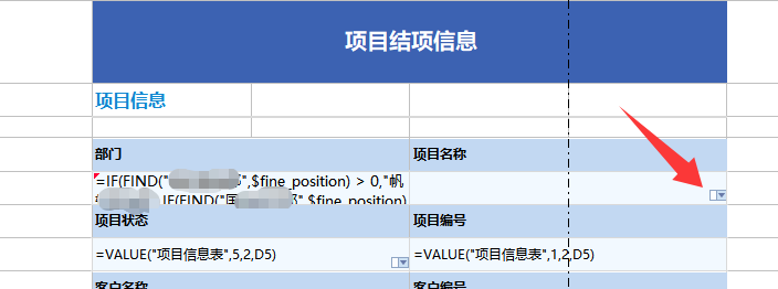

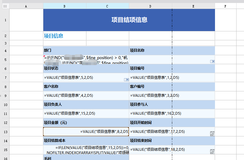

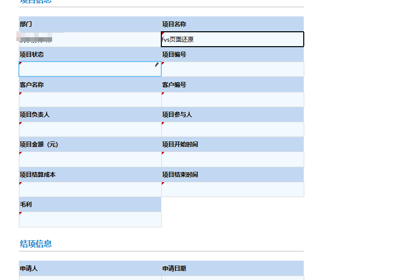

有没有大佬帮我看看为什么我的value公式一夜之间全部失效了,正常情况写value公式的单元格应该根据项目名称获取数据集对应列的数据。

D5下拉框,实际值和显示值都是用的name,还是实际值用的code,显示值用的name?
value对应的过滤字段需要对应起来
  • 源-王 源-王(提问者) 下拉框显示值用的$$$,实际值用的name
    2025-11-06 09:42
  • 源-王 源-王(提问者) 关键也没动哪,昨天还好好的
    2025-11-06 09:42
  • ID1208 ID1208 回复 源-王(提问者) 换成code试试,有的时候name会有空格之类的,code更准确一点
    2025-11-06 09:50
  • ID1208 ID1208 回复 源-王(提问者) 实际值code,显示值name
    2025-11-06 09:51
  • 源-王 源-王(提问者) 按理说不存在对比不上,这两个公式数据源都是“项目信息表”这个数据集
    2025-11-06 09:54

淦,你昨天不是都还可以 只有两个不生效么
检查你的D5 是不是对应这张表的第2列数据喔
  • 源-王 源-王(提问者) 这是新的问题,这次的下拉框数据字典没设置公式
    2025-11-06 09:37
  • Scyalcire Scyalcire 回复 源-王(提问者) D5 是不是对应这张表的第2列数据
    2025-11-06 09:37
  • 源-王 源-王(提问者) 回复 Scyalcire 是,第一张图是数据
    2025-11-06 09:38
  • 源-王 源-王(提问者) 我都怀疑是卡了,但是刷新试了好几次还是不行
    2025-11-06 09:39

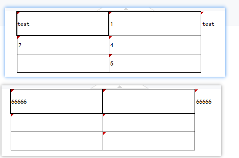

检查一下你这个数据集的字段是不是变了
  • 源-王 源-王(提问者) 第一张截图就是这个数据集的数据
    2025-11-06 09:37

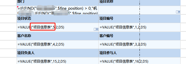

  • 华莉星宸 华莉星宸 回复 源-王(提问者) 这个数据集是写的*吧?
    改成实际的字段看看
    2025-11-06 09:43
  • 源-王 源-王(提问者) 回复 华莉星宸 no管用啊
    2025-11-06 09:48
  • 华莉星宸 华莉星宸 回复 源-王(提问者) 重启一下设计器 预览看看
    2025-11-06 09:50

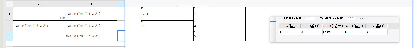

测试写法没问题, 检查 数据集名字是否有过改动, 下拉框的实际值是不是和对应列的值一致。 最后不行就重启服务 可能卡BUG了
