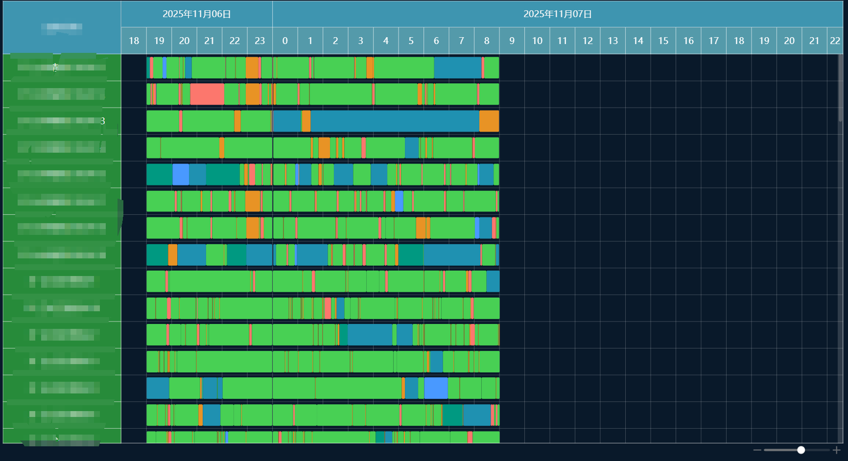

制作了一个甘特图,显示各个机台时间的数据,现在有一百个机台,有一百行,有没有帮忙做自动滚动,类似于报表块自动滚动效果,麻烦大佬们指点迷津,怎么设置

不支持
可以通过图表缩放,手动滚动

不支持喔
建议用表格做,然后开启跑马灯
表头时间段可以固定死位置,然后下面的步骤内容用条件属性,满足情况下设置单元格颜色即可
  • CYJXJ CYJXJ(提问者) 上面贴了图,用表格如何修改呢?因为可能需要看每分钟的状态情况
    2025-11-07 09:14
  • Scyalcire Scyalcire 回复 CYJXJ(提问者) 每分钟的话不行...你需要弄上千列啊。。。
    2025-11-07 09:15
  • CYJXJ CYJXJ(提问者) 回复 Scyalcire 就是因为需要看实时情况,头大了,而且行数量多
    2025-11-07 09:17
  • Scyalcire Scyalcire 回复 CYJXJ(提问者) 那就别自动滚动了,先满足数据展示,手动滚动也不是不可以吧
    2025-11-07 09:27
  • Scyalcire Scyalcire 回复 CYJXJ(提问者) 或者你多分几个甘特图,放在tab不同页签里面,间隔时间轮播tab就行了,这样也做到了自动轮播

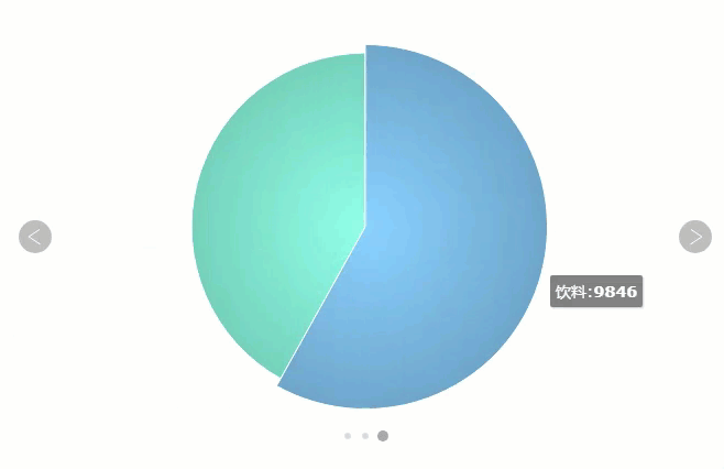

发布于2025-11-7 09:11
试试数据放到单元格,然后甘特图放到单元格,取单元格数据
利用报表跑马灯实现你的要求
  • snrtuemc snrtuemc 回复 CYJXJ(提问者) 甘特图不支持的,所以建议图表放到单元格,利用报表的跑马灯效果

  • CYJXJ CYJXJ(提问者) 直接用甘特图做的图表,但是没办法做滚动,上面贴了效果图,有没有办法向下滚动
    2025-11-07 09:14

换个思路,100台机器,10台每页,做10个甘特图,然后JS调用接口,依次切换
图表切换接口--https://help.fanruan.com/finereport/doc-view-2330.html
