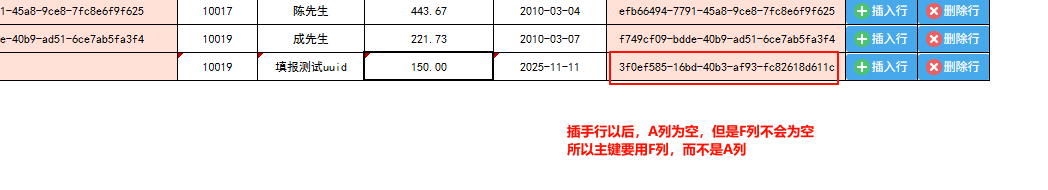

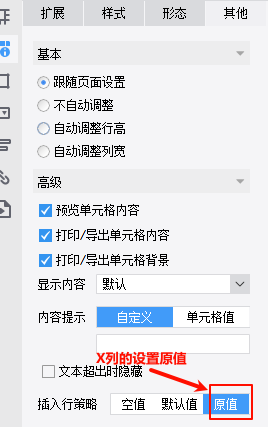

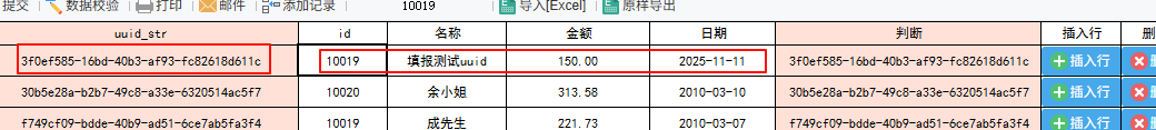

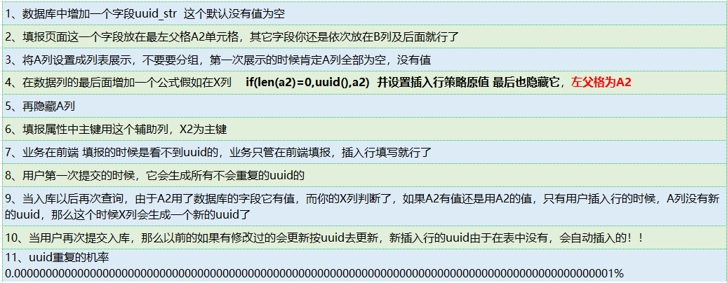

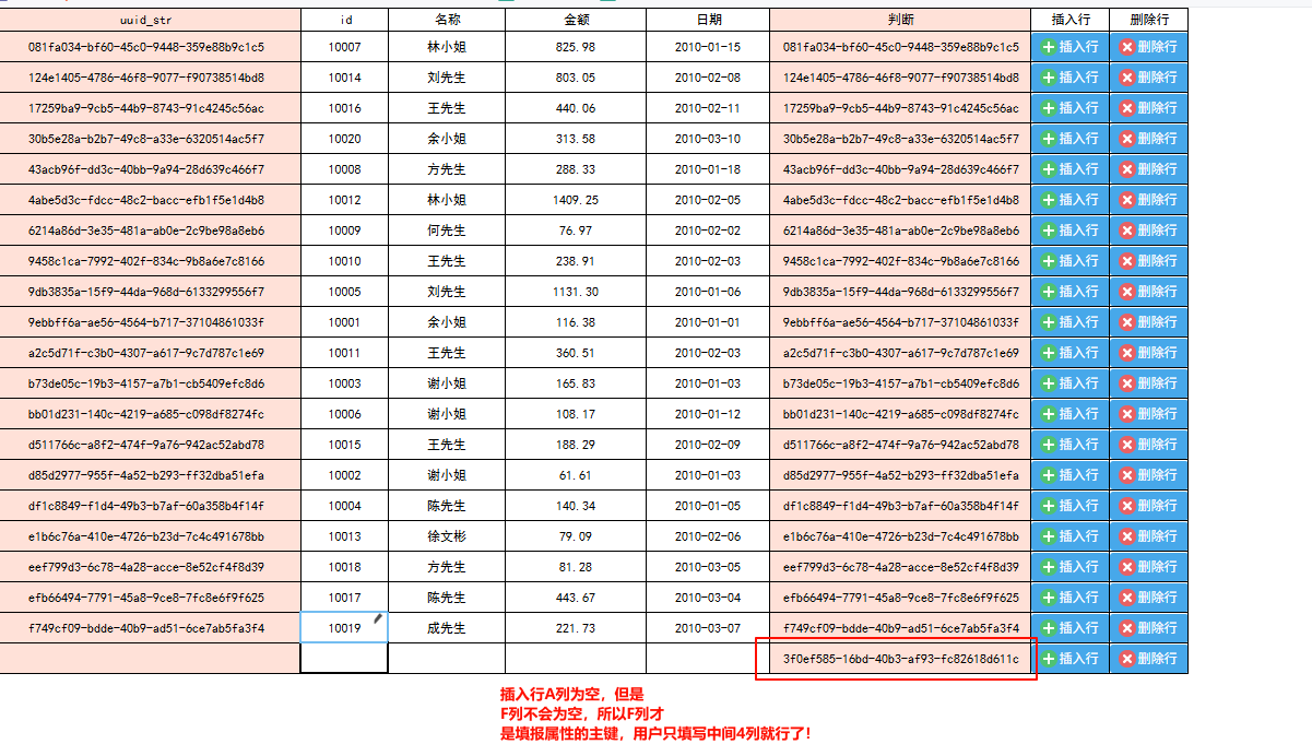

用uuid做主键了为什么不能设置最左父格???肯定是可以的呀
仔细看以下截图的说明,完全是可以的,我们一直这样操作的,没有任何问题,如果还有问题,除非你操作不对
而且由于所有的公式写在单元格,还可以勾上未修改不更新的那个勾,以减少数据提交的判断,以提交性能!!
这样可以更新,插入,删除的!!!
最后入库后刷新的结果!
其它行的数据没有变的。比如10020的id对应的主键。

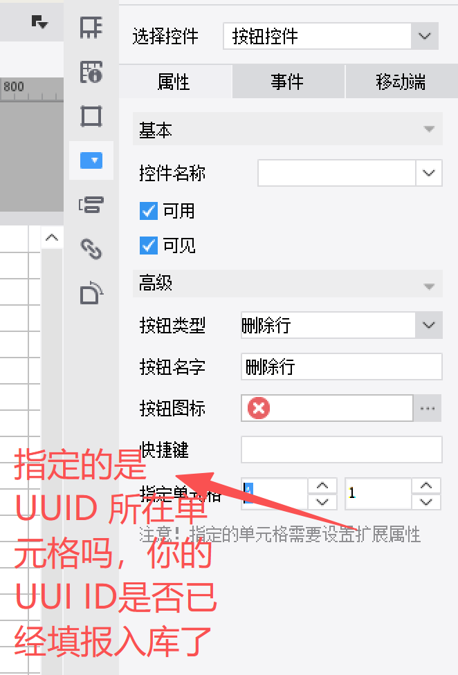

  • Scyalcire Scyalcire 回复 源-王(提问者) 删除按钮中有设置提交事件么
    2025-11-11 17:31

你的删除按钮的

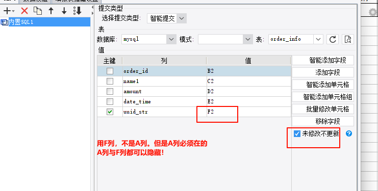

是不是删除提交,内置sql的主键uuid没有打勾

你的UUID做主键,应该也对应有一列UUID生成的值入库了吧?主键应该是这一列,不能还是UUID这个函数

注意区分智能提交:删除掉的行对应的单元格会进行数据删除;
删除提交:普通的行(不需要删除)对应的单元格进行数据删除
