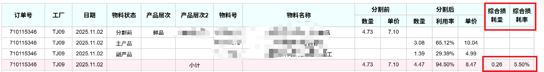

Finebi能不能只是汇总行我计算个公式,其他行默认为空
有个分组汇总

什么意思?截图看看。
  • HHHHH123 HHHHH123(提问者) 补了个图,标红部分
    2025-11-14 09:16
  • CD20160914 CD20160914 回复 HHHHH123(提问者) 你得在数据集中单独加了,不然默认的功能是不行的。
    2025-11-14 09:18
  • HHHHH123 HHHHH123(提问者) 回复 CD20160914 不能公式么
    2025-11-14 10:19
  • CD20160914 CD20160914 回复 HHHHH123(提问者) 数据集中单独计算出来。然后上下合并union all这样的功能就行。公式这个没有测试过。
    2025-11-14 10:20
  • HHHHH123 HHHHH123(提问者) 回复 CD20160914 公式可以,但是我两个表头可以合并单元格显示么
    2025-11-14 11:32

在FineBI中,您可以通过创建计算字段来实现只在汇总行计算公式,而其他行默认为空的效果。具体来说,您可以使用聚合函数来进行计算,这样计算结果将只针对汇总行进行处理。
例如,您可以在组件中使用聚合函数,如SUM_AGG(),来计算某个指标的汇总值,而不对每一行进行计算。这样,只有在汇总行中会显示计算结果,而其他行则可以保持为空。
请注意,聚合函数是对不同行进行汇总的计算,因此在编辑数据时,您需要确保使用聚合函数来实现您想要的效果
