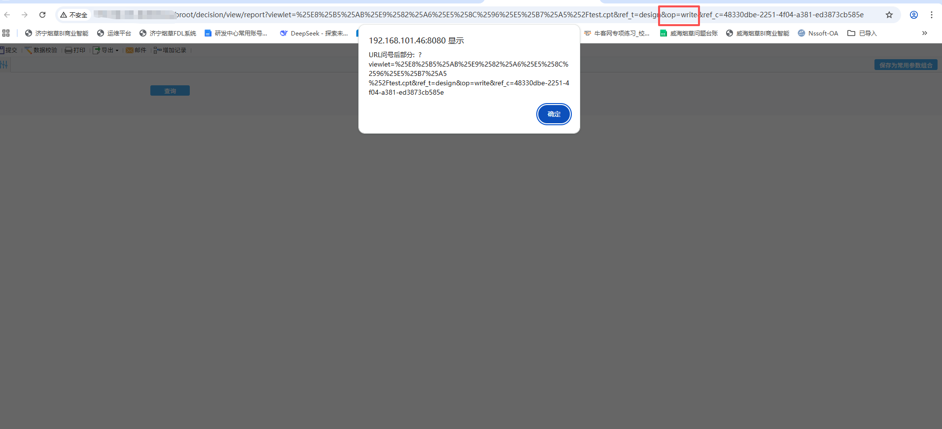

有什么办法可以用js获取url地址里的\"$op=write\"预览方式部分
有什么办法可以用js获取url地址里的"$op=write"预览方式部分
FineReport 源-王 发布于 2025-11-14 15:24

  • 源-王 源-王(提问者) 因为我要根据报表预览的方式写条件
    2025-11-14 15:29
  • CD20160914 CD20160914 回复 扁-王(提问者) 那就直接判断是否有这个方式就行了。
    2025-11-14 15:31
  • CD20160914 CD20160914 回复 扁-王(提问者) 类似上面这样。。。可以提取op后面的值了。
    2025-11-14 15:31

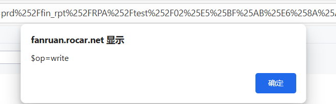

yzmTF5XK0355589Lv2见习互助
发布于2025-11-14 15:42
// 假设你的链接是:http://example.com?op=write&other=param
const url = "http://example.com?op=write&other=param";
const urlParams = new URLSearchParams(new URL(url).search);
const opValue = urlParams.get('op'); // 返回 "write"
alert("$op="+opValue);
