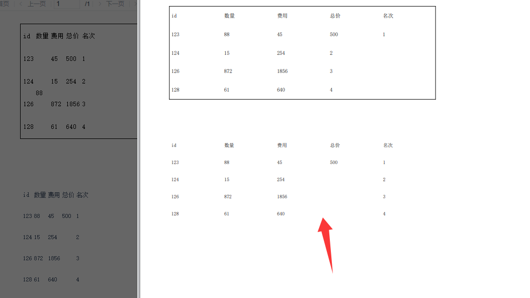

这个报表预览的显示内容 和打印的显示内容不一样,怎么办呢,有没有什么办法能替换的?
FineReport 245337 发布于 2025-11-20 10:59
用户k6280494Lv6专家互助
发布于2025-11-20 11:00(编辑于 2025-11-20 11:01)
影响导出打印效果的插件配置因素
预览和打印显示不一致的情况可能由多种原因引起,以下是一些常见问题及其解决方案:
  1. 文本对齐设置不一致如果在设计器中已调整成对齐样式,但网页预览和打印预览时效果不一致,可能是因为只支持全角空格的前后端一致效果,半角空格不支持。解决方案是将所有半角空格替换为全角空格
  2. DPI 设置影响显示效果在设置纸张背景进行套打时,设计器和浏览器效果差异可能是由于电脑的 DPI 设置导致的。建议将电脑 DPI 调回 100%
  3. 单元格内容显示问题在浏览器端预览时,某些单元格的内容可能希望在打印时不显示,反之亦然。可以根据需要设置单元格的显示属性,以确保预览和打印效果符合预期
  4. 字体问题在打印或导出时,可能会出现与预览结果不一致的情况,尤其是在 Linux 环境下。确保服务器上安装了所需的字体,以避免乱码或字体不一致的问题
通过以上方法,可以有效解决预览和打印显示不一致的问题。如果问题仍然存在,建议检查具体的设置或联系技术支持。
  • 245337 245337(提问者) 不是这些原因引起的,因为单元格内容中有个td 上有个rowspan 的属性,预览的时候这个属性还其作用了,但是打印的时候这个属性就没有其作用,导致了打印预览显示不一样,错位了,但是我找不到有什么办法能解决

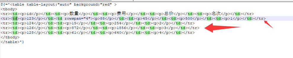

td的数量不一致
第一行是10个
后面行只有8个
这个应该是导致列对补齐的原因吧
把后面的td补齐,没有值就不写值,但是td标签加上
${='<table table-layout:"auto" background:"red" >
<tbody>
<tr><td><p>id</p></td><td><p>数量</p></td><td><p>费用</p></td><td><p>总价</p></td><td><p>名次</p></td></tr>
<tr><td><p>123</p></td><td><p>88</p></td><td><p>45</p></td><td><p>500</p></td><td><p>1</p></td></tr>
<tr><td><p>124</p></td><td><p>15</p></td><td><p>254</p></td><td><p></p></td><td><p>2</p></td></tr>
<tr><td><p>126</p></td><td><p>872</p></td><td><p>1856</p></td><td><p></p></td><td><p>3</p></td></tr>
<tr><td><p>128</p></td><td><p>61</p></td><td><p>640</p></td><td><p></p></td><td><p>4</p></td></tr>
</tbody>
</table>'}
