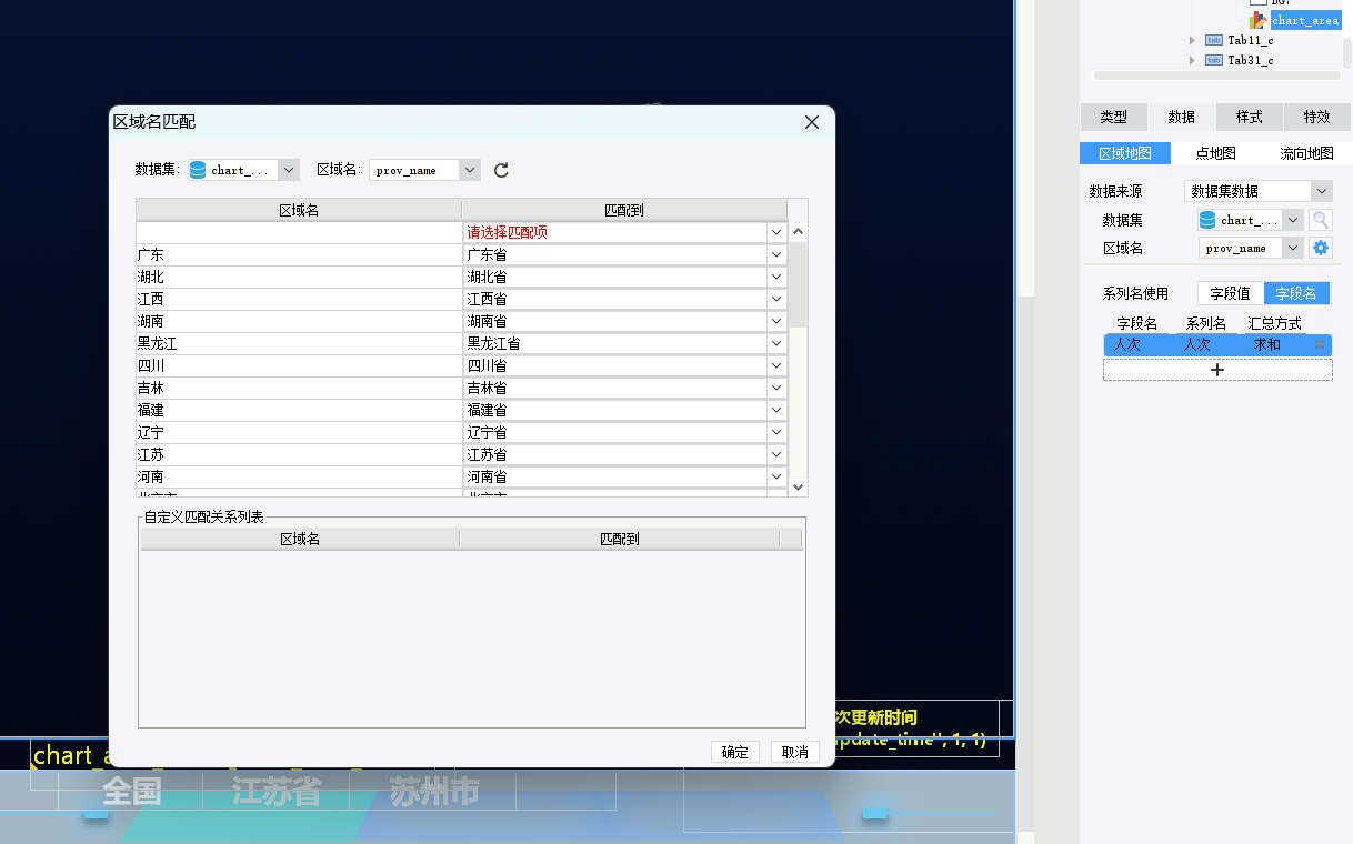

如图所示,增加了地图的配置,地图相关的数据也是有的,但是打开预览,地图不显示,是什么原因

这个需要可以链接外网才可以
需要加载GIS地图

只需要访问一次公网就就可以,还是每次打开都需要访问公网,加载GIS地图怎么弄呢

这个需要每次都有外网,要么自己部署GIS地图资源,很麻烦,参考自定义WMS和WMTS地图服务 https://help.fanruan.com/finereport/doc-view-4774.html,最方便还是可以访问外网
